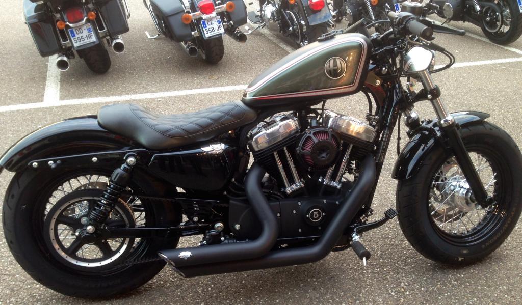

Ok j ai eu accès au menu diag, voilà ce que j'ai:
-EMC Y P0154, P2300, P2303, U0141, U0142, U0156 End
-BMC Y b2116, b2141, b2143, b2146, b2148, b2151, b2156, b2271, u0141, u0142 End
-SPDO N ( pas certain de la lettre D et du O ou zéro )
-ABS N
Le voyant moteur s allume lorsque la moteur est allumé et un peu chaud...
Je me demande si ça ne serai pas un capteur dans l échappement..?

Salut les amis,
arrivé à la concession le mécano m'a informé que j'avais un paquet de codes erreurs dû essentiellement au différentes modifications et manipulations que j'ai faite (débranché, rebranché...) clignotants, bobines etc... Embarassed
Il me propose de faire un reset pour pouvoir mieux analyser si le problème persiste .... Okay
Durant les 50km du trajet rien de particulier à signaler, la moto tourne comme une horloge... Okay
j'en profite pour lui demander de m'installer mes nouveaux pots... Shocked
Wouha...magnifique...et je vous parle pas du sons...et ce malgrés les chicanes supplémentaires...Ma Harley est née Embarassed
Pour en revenir au problème initial, durant l'essai après la monte de mes pots, le voyant moteur se rallume .... Sad
Le diagnostique tombe... :stock:
Suspence... Neutral
Il s'agirait de la sonde Lambda...mon diagnostique initiale semble être le bon...
Donc rien de grave...
