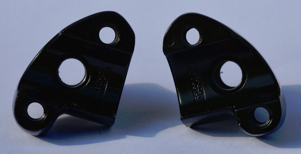

Biensur,pour monter un support de 48,il vous faut au préalable,délocaliser votre phare donc le descendre en démontant la casquette mais ça fait l'objet d'un autre post.
http://www.forumsportster.com/t15098-Pate-de-fixation-du-phare.htm
pour mener à bien l'opération,il vous faut 3 choses:
un support compteur de 48

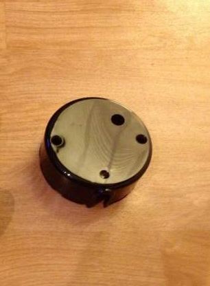

un cul de compteur de 48 (une quarantaine d'euros en concession)car celui du 883R ne monte pas.

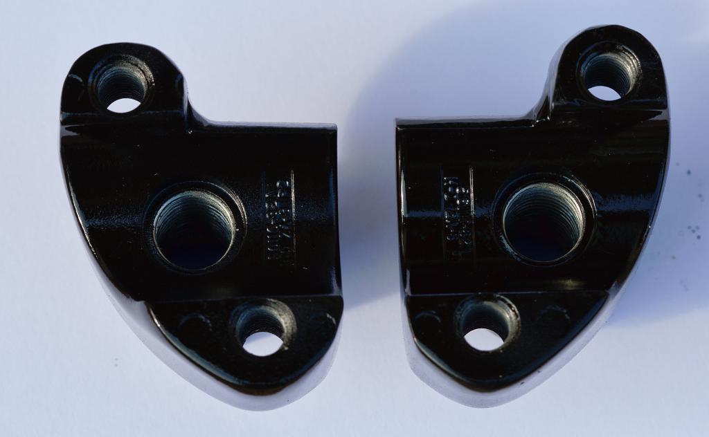

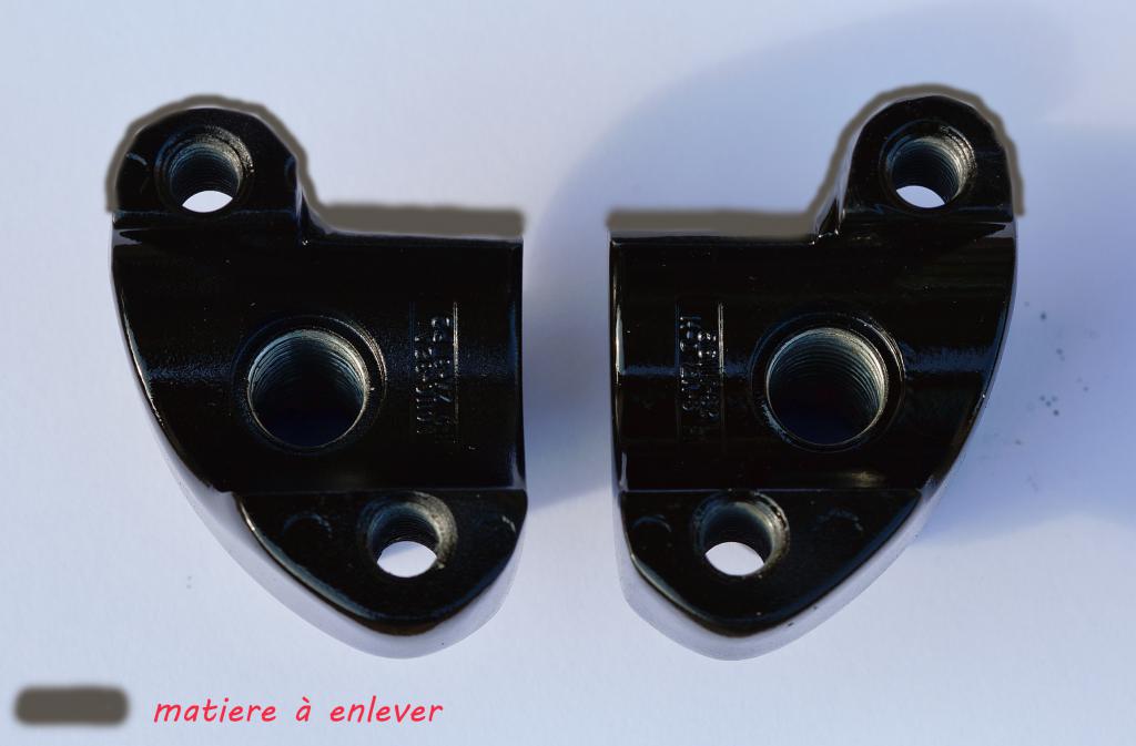

des risers de 883 R par exemple mais modifiés.sur le 48 les risers sont moulés avec le té supérieur donc pas démontables.
dans mon cas,je vais réusiner mes risers d'origine pour les rabaisser de 15mm.pas plus pour qu'il me reste suffisament de longueur de filets pour les vis.

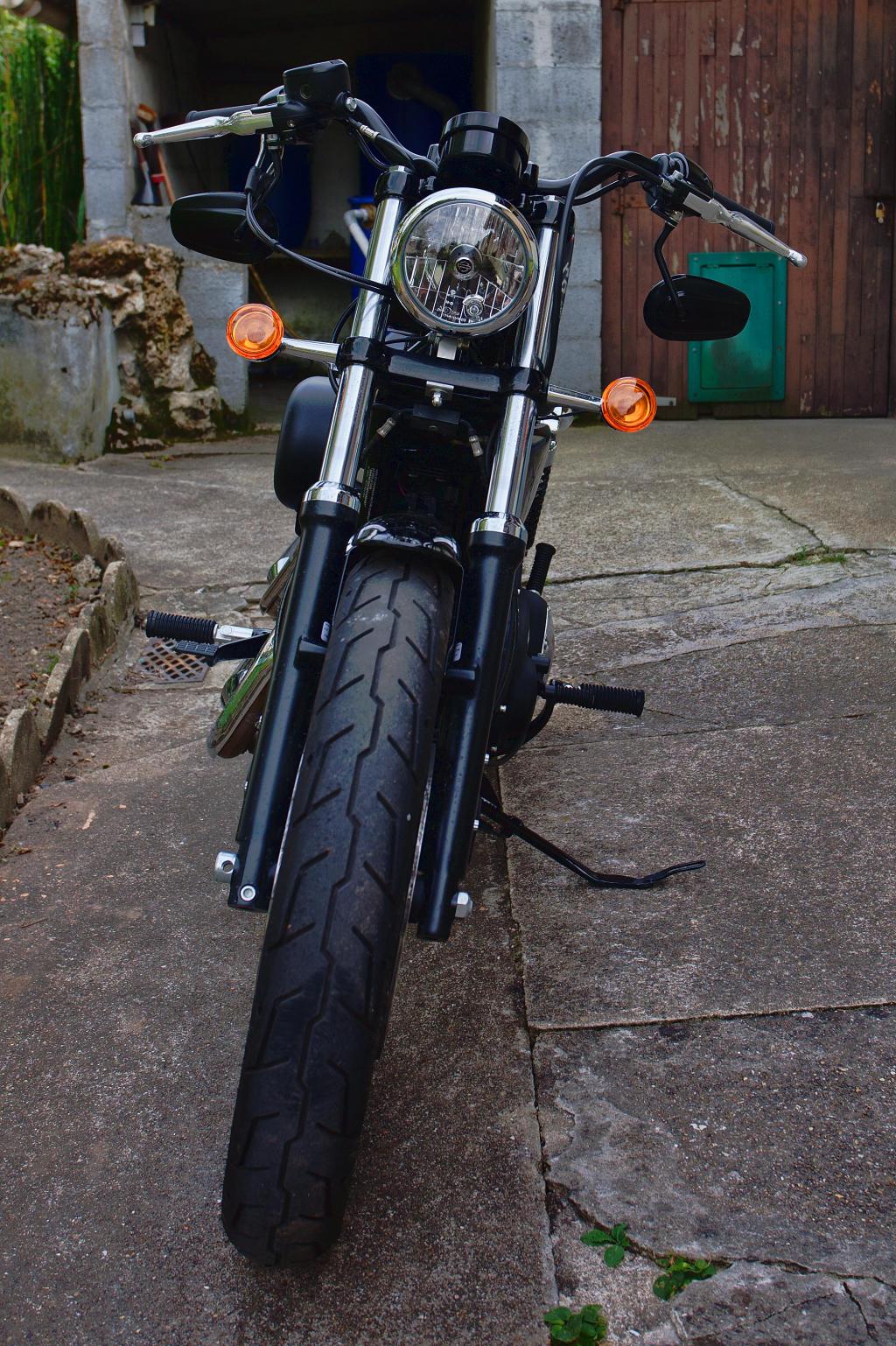

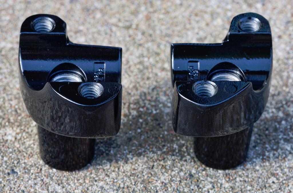

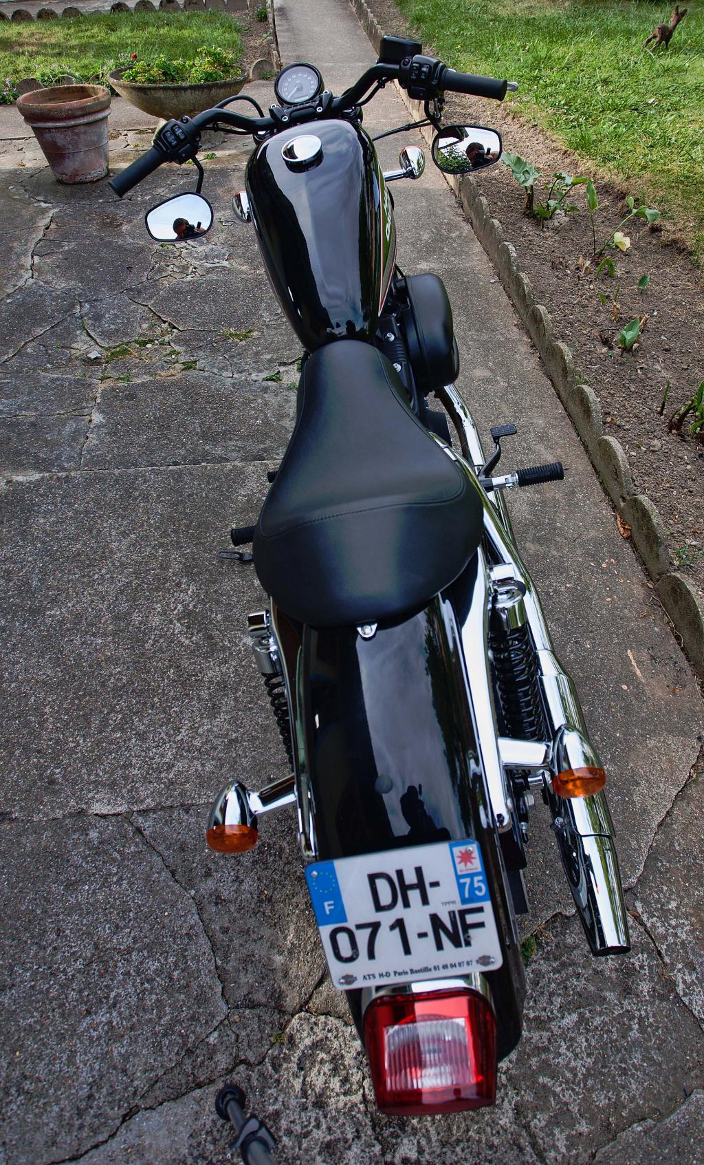

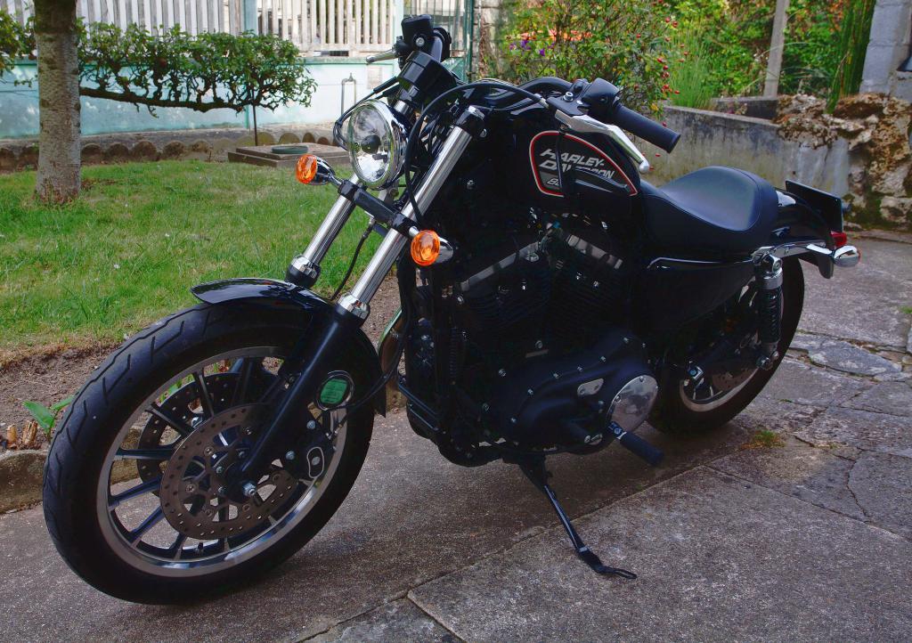

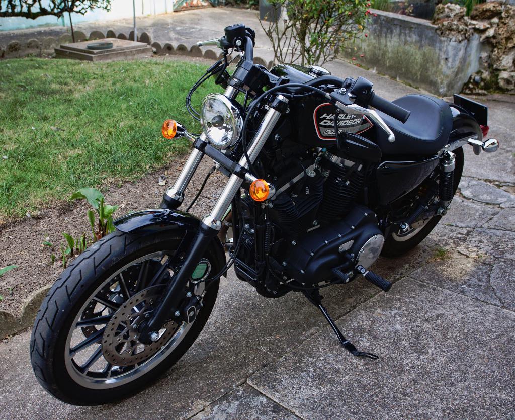

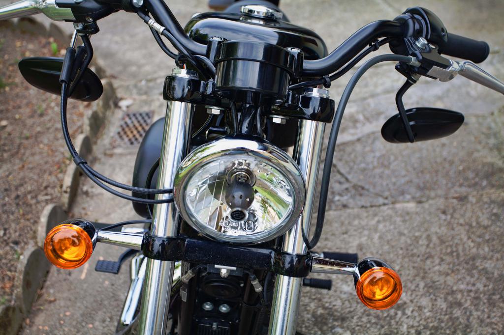

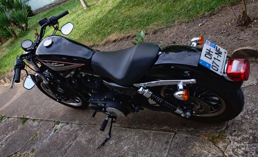

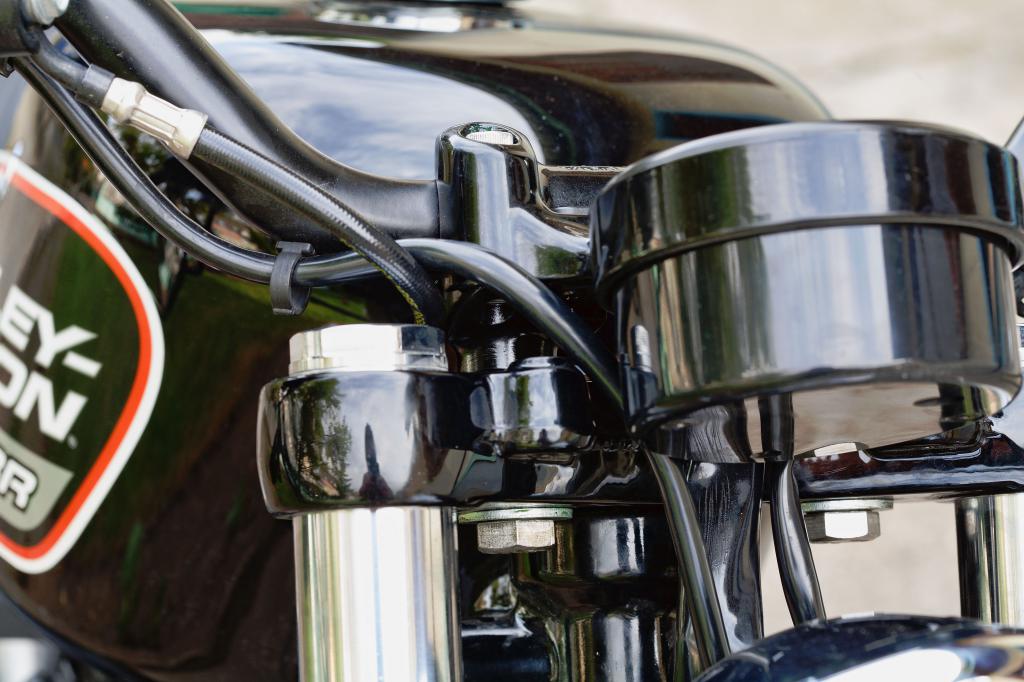

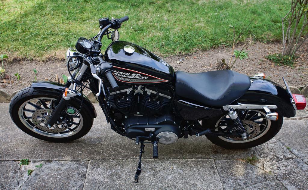

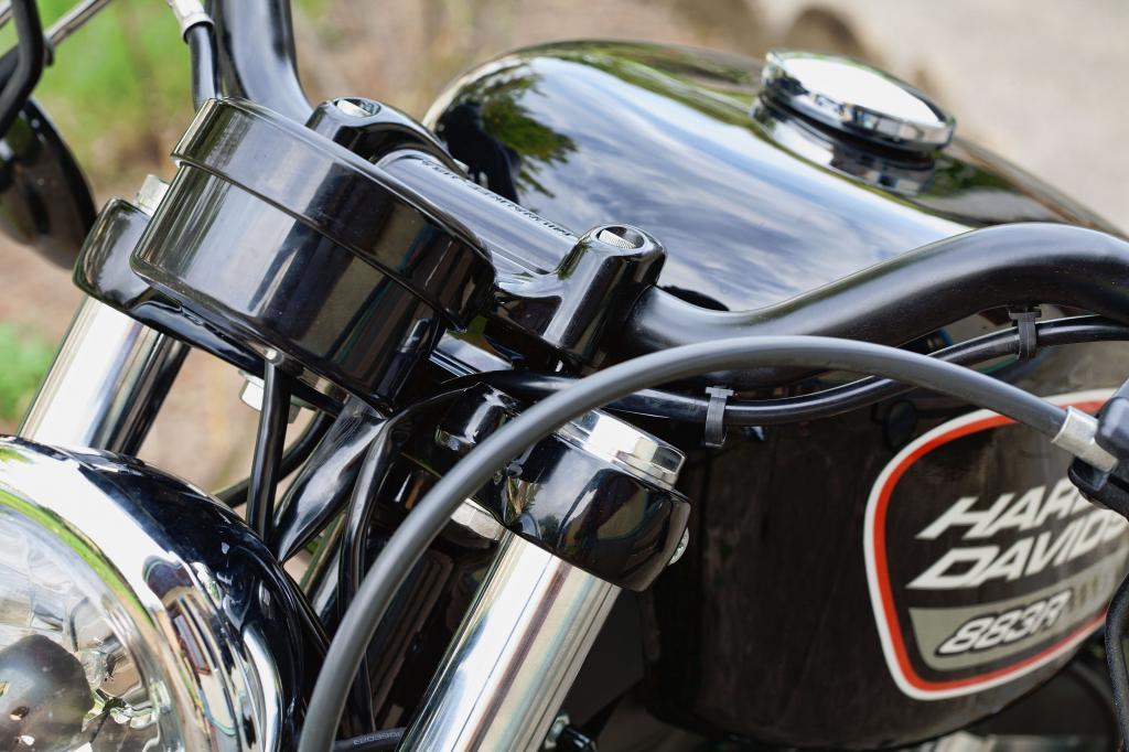

comme promis voici une dizaine de photos de ma 883 R avec support compteur de 48,risers ajustés et raccourcis de 17 mm.ça peut paraitre peu mais ça se sent sur la position de conduite,surtout en roulant.
