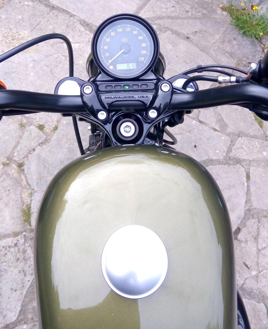

Peut-on modifier les riser de l'iron pour monter un tel support ???
Sinon où trouver les riser de 883 R ??
J'aime bien cette modif

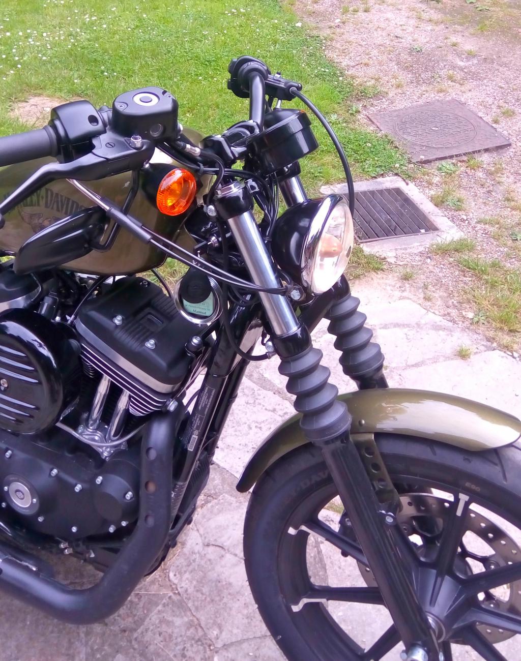

Ca y est, j'ai trouver un support de forty eight avec son fond arrière, c'est plug & play, mis à part les riser sur l'Iron qui nécessitent pas mal de boulot pour les retailler afin de les adapter au support le look est top :

Tu as usiné tes risers comment ?? Puis pour les mettre à la forme de ceux du 48 ça pas dû être simple Shocked
Acheter des risers de roadster avec les vis de fixation, cela n'aurait pas été plus simple ?

Beau boulot, c'est nickel.

Hello,
Je suis content de moi. Les riser demandent à être retaillé. Moi je suis pas super outillé. Pour bien ajusté, montage à blanc etc... J'ai passé presque 1h30 par riser, j'ai dégrossi à la meuleuse (faut faire super gaffe) puis tout à la lime !!!
Super long l'ajustage et finition.
Après, un coupe de peinture noire en bombe et remontage.
Faut trouver un support complet de Forty Eight, pas évident, moi j'ai eu du bol sur ce coup là !
En tout cas, beaucoup plus beau qu'à l'origine, surtout avec la deloc du phare !
Merci à ce forum et ses membres pour leurs bonnes idées et autres Okay
