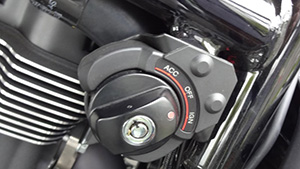

Takanka a écrit:
Il n'y a pas de clé sur les Dyna, c'est un gros bouton sur le réservoir.
Et ca c'est quoi ?
C'est pas le même principe que sur le night rod ?
Verrouillage/déverrouillage et effectivement ensuite c'est sans clé , non ?

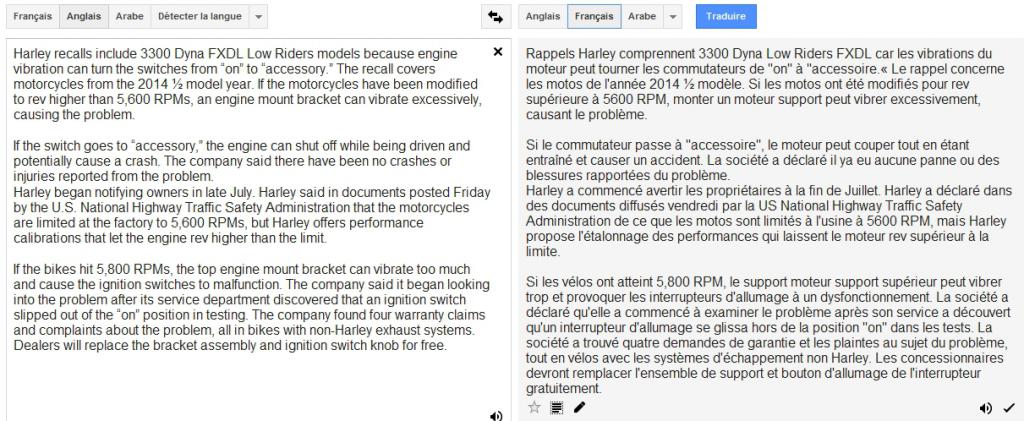

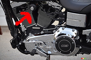

Il n'est d'ailleurs pas question de clé dans l'article, mais de switch, donc d'un bouton qui bouge tout seul à cause des vibrations causées par une résonnance si on modifie la carto de l'injection pour lui permettre de prendre plus de 5600 trm...
Shocked Un bouton qui change de position à cause des vibrations sur une Harley ? A 5800 trm, ça alors...

Mais ce bouton c'est bien ce "truc" ou pas du tout ?
Dim 3 Aoû - 18:22 (2014)
Message Dyna 103Ci Low Rider Répondre en citant
Ben oui, what else ?

avec la traduction pour les non-bilingue

peut etre que le modèle américain est différent de l'europe
parce que sur la mienne je ne vois pas comment c'est possible ???

Potato a écrit:
Et ca c'est quoi ?
sur la mienne :
- le Off est tout en haut
- le On est tout en bas
donc je vois pas comment ça peut remonter ???
la position Acc est à 45° en intérmédiaire mais ne sert absoluement à rien car il n'y a plus la fonction Accessoires sur le low rider
pour passer en Acc : il faut appuyer sur les clignos dans les 3 secondes qui suivent la position On
peut être que j'ai le nouveau commutateur car la mienne n'a que 2 semaines
