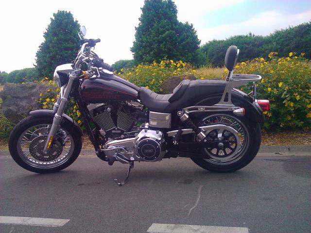

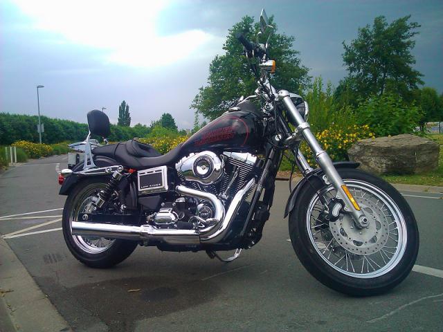

la mienne:
Comme modif il y a juste le sissy bar, le porte paquet, le silencieux REMUS et un stage 1. A venir les sacoches qui arrivent aujourdhui.

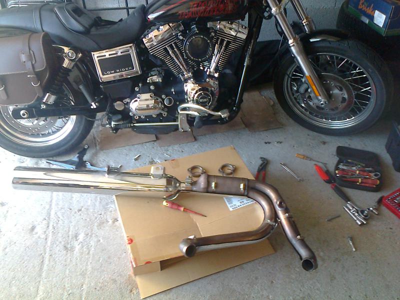

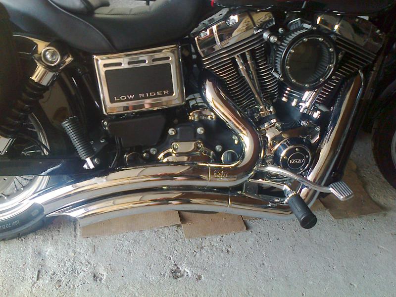

quelques photos du montage de mes big radius ce vendredi après-midi
on commence d'abord par démonter l'ancien pot d'origine en dévissant les 4 goujons des cylindres
ils viennent tout seul sans forcer avec une clé à douille de 13
puis ensuite on dévisse les 3 boulons du support de fixation du pot qui est derrière le silencieux (toujours avec une clé à douille de 13
là aussi ça vient tout seul puis on tire délicatement le pot sur le coté

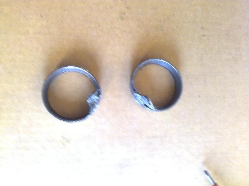

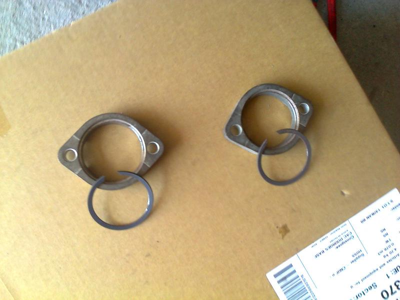

on démonte les baques et les circlips qu'il faut remettre sur les big radius

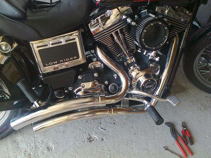

on enlève les joints qui sont à la sortie du cylindre et qui font étanchéité avec les collecteurs
puis on les remplace par ceux fournis avec les big radius

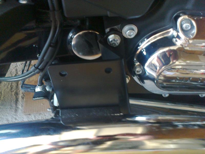

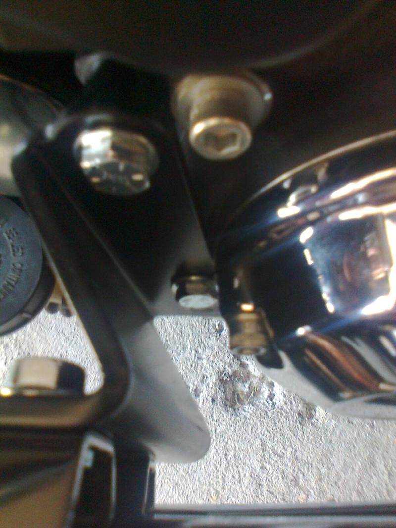

puis on monte le support de fixation du big radius par les 3 boulons qui sont fournis dont 2 remplacent ceux pris sous la boite 6

on monte en premier le collecteur sur le cylindre avant

on monte en deuxième le collecteur sur le cylindre arrière

puis on monte les pare-chaleurs chromés

tout se fais à la clé de 13 sauf les sondes lambda avec du 14
j'ai mis de la loctite 243 bleu sur toutes les vis de fixation du pot et les sondes lambda
sauf sur les 4 goujons des cylindres dont on recontrôlera le serrage après la première sortie ou les 150 premiers kilomètres

puis démarrage 30 minutes après pour que la loctite ai le temps de sécher un peu
et là oh surprise un barouf d'enfer
bon c'est dans le garage alors ça résonne sévère
je verrai demain en roulant un peu ce que ça donne vraiment
