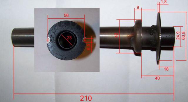

Retour du week end après 600 kms, la moto marche très fort sur autoroute, pétouille un peu à la décélération, au bout de 4 heures le pot est un peu trop bruyant, je ne sais pas s'ils vendent la chicane seule chez Rémus, sinon je verrai pour la bricoler ....pour réduire un peu le bruit.

Idem pour moi, sans chicane ça va si on ne roule pas trop longtemps, mais à force ça casse les oreilles et devient désagréable
Si c'est les même que sur mon rémus .. tu en trouves ...... mais super chère (70 euros).
Et elles n'ont pas l'air compliquées a faire soi même.. je suis en train de voir si un pote peut m'en faire une (je ne veux pas couper celles que j'ai)
Voilà à quoi ça ressemble
en raccourcissant la longueur du tube interne, apparemment ça améliore le bruit, sans être trop bruyant...

Merci beaucoup, je vais voir cela.

Sinon tu en trouves là ........... à prix d'or !!
http://www.mizu-shop.de/en/motorbike-parts/exhausts/spare-parts-accessories/Sebring-DB-Killer-for-Typ-C30-DBMA.html
