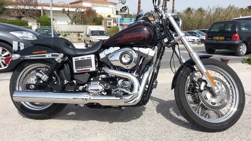

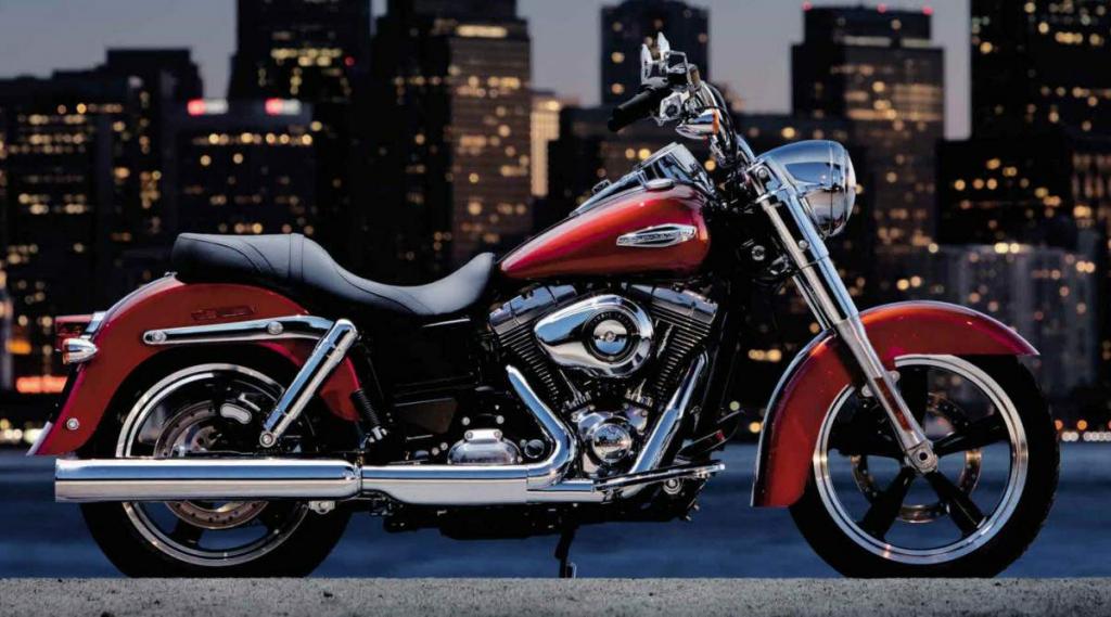

Tu peux élargir le champ de ta recherche avec le collecteur d'origine de la switchblake, le FLD. Sauf que :
... quand on regarde les deux motos, celui de la low rider est plus court, pour preuve le pot, qui est le même pour les deux motos dépasse de la roue arrière de la FLD et pas sur la Low.

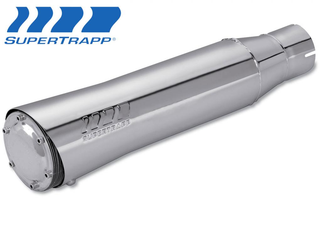

J'avais déjà étudié un peu la question sur la mienne : tu peux mettre un pot adaptable supertrapp à coupelles, par exemple celui-là :

Mais ça reste valable à mon avis pour le pot universel Supertrapp, si tu réussis à avoir un collecteur de Low Rider.

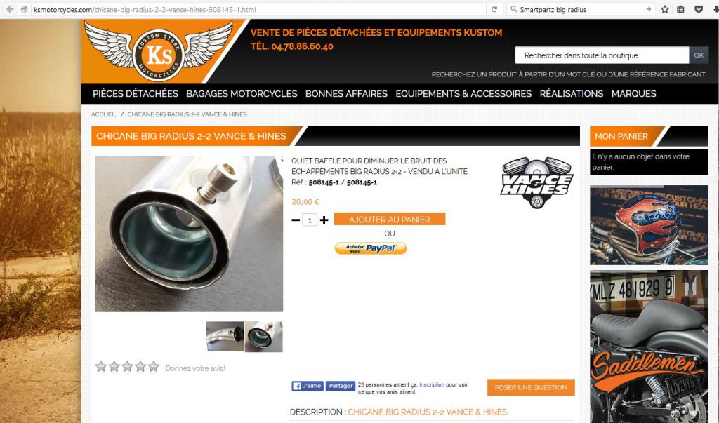

il faut juste que tu trouvez des quiet baffe pour les big radius
car ceux qui sont d'origine dans le big radius sont des chicanes US sans laine de roche
voilà ce que tu peux mettre : http://ksmotorcycles.com/chicane-big-radius-2-2-vance-hines-508145-1.html
tu trouves ça chez KS Kustom à Civrieux d'Azergues pas très loin de Dardilly
ça se monte directement dans les chicanes d'origine pour diminuer le bruit
