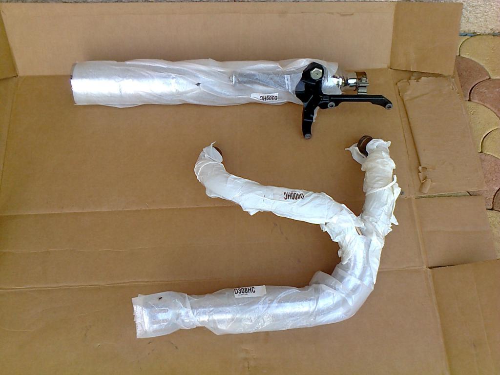

c'est quand même fou que HD Dardilly ne t'ai pas donné toutes les pièces d'origine que je leur ai données (ligne complète + filtre + cabochons + feu arrière, etc)
comme tu le dit en MP... ils ont due les vendre dans leur boutique d'occasion juste à coté... (http://www.grandlyonmotopieces.com/)
si j'avais su je les aurai gardé pour les vendre moi-même ou remettre le moto en config d'origine pour revendre les big radius à part
en tout cas c'est dommage que tu enlèves les big radius car ça lui fait une super gueule...
pour info je les avais acheté 730 euros
avec le silencieux d'origine, est ce qu'ils t'ont donné le support de fixation avec les 3 vis de fixations ?
car c'est pas du tout le même que pour les big radius et ça se visse pas au même endroit

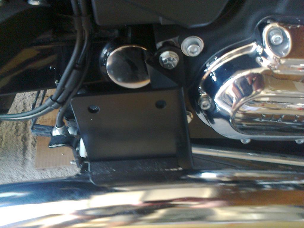

support de fixation de la ligne d'origine
Jeu 18 Fév - 09:27 (2016)

support de fixation des big radius
Jeu 18 Fév - 09:28 (2016)

non non que néni ils ne m'ont donné que le silencieux, qui n'est pas le tiens d'ailleurs car il est neuf avec ses pastilles.......
je sais pour la patte de fixation, mais les arlen ness sont fournis avec leur propre patte comme les big radius (ouf !)

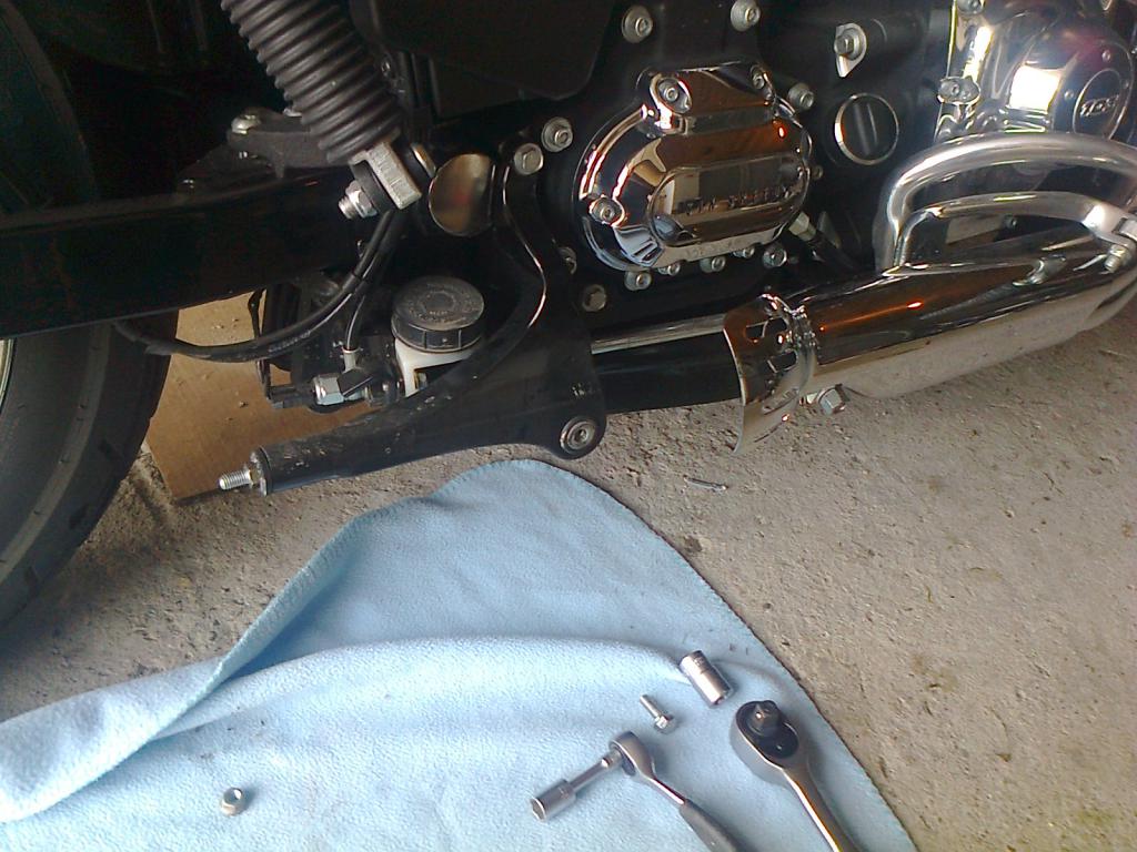

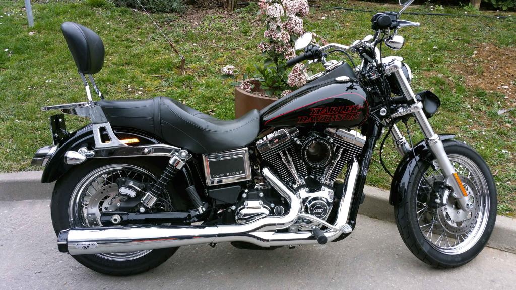

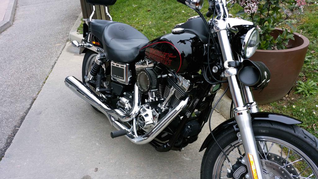

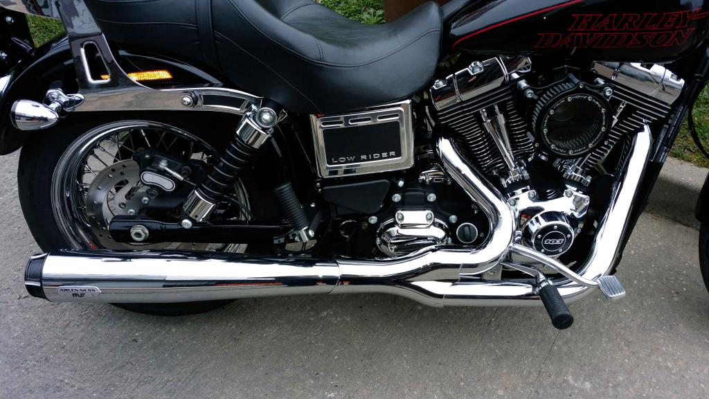

Bon, c'est fait !!
Monté chez Kustom Store
Ils ont été efficace et le montage a été gratuit !!!
Le gars a mis toute la matinée pour les monter car la pédale de frein touchait le collecteur en haut et en bas.
Mauvaise conception à l'origine, mais il a réglé le problème d'une main de maitre.
Fixation centrale fournie (c'était mon angoisse, n'ayant pas la fixation d'origine)
Dans la foulée, on a fait une carto sur place avec le FP3
J'avais contacté Vance la veille sur le choix matériel dans le FP3 il m'ont aussitôt répondu:
choix: ligne générique 2 in1, rouler 2 pleins, faire un autotunes
Pour l'instant, pas de pétarade, un peu moins souple qu'avec les big radius (les rond-point en 2 plutôt qu'en 3)
Bruit génial, rond, beaucoup moins pétant que les radius.
Moins beau que les big radius mis bon ...
Meilleur son que les streamin eagles en stage1 que j'avais sur le fat--bob
Je ne regrette absolument pas (j'ai fais 100 bornes pour l'instant)
Prochaine étape, monter mes EMC à la place des amortos d'origines
Du coup, les big radius sont à vendre (450€ fp compris)
Bonne route à tous

Ça lui fait une belle ligne avec ses pots Arlen ness
Je suis content pour toi bonne vente pour les big radius
ça va pas traîner longtemps je pense

Très bel échappement. Okay
Comme il est long, tu ne perdras pas en couple et tu gagnes en garde au sol.
