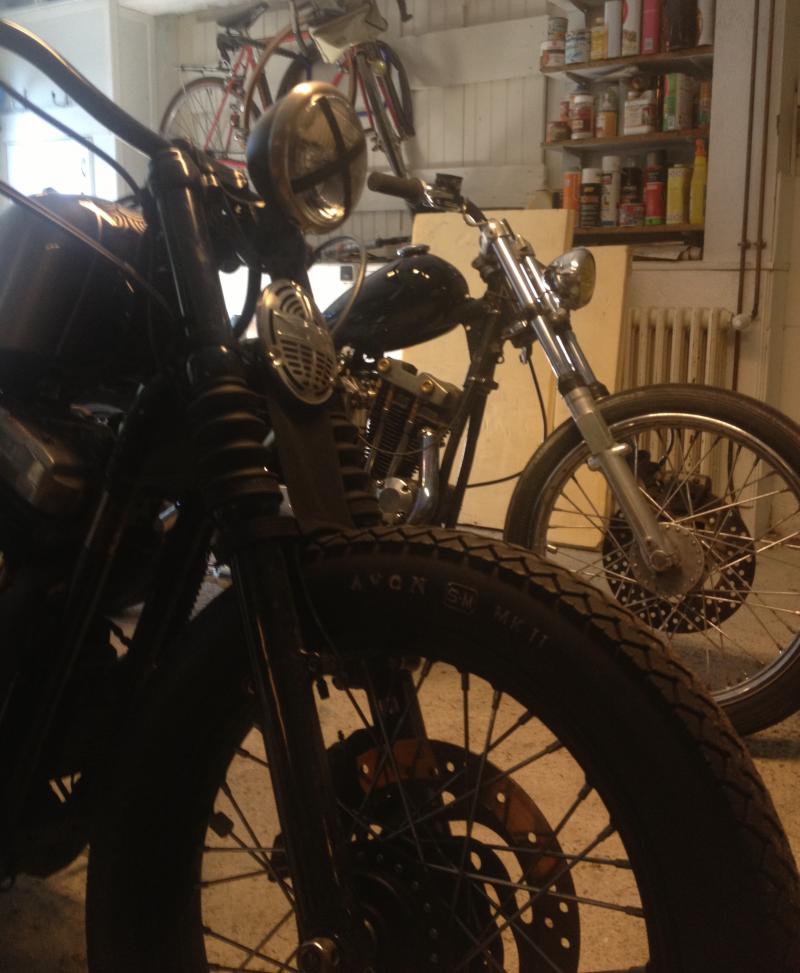

J'envisage de donner un peu d'inclinaison sur ma fourche (pas nécessairement celle du Fake Bike... mais chaque chose en son temps. Mr. Green ).
J'ai en vue un kit qui ajoute un rake de +3°.
J'aimerais avoir des retours sur les effets que cela produit en termes de sensations de conduite, de réactions de la bécane.
De mémoire, je crois que Dep44 avait fait ça sur l'une de ses bécanes.
S'il pouvait, lui ou d'autres ayant l'expérience de la chose, nous livrer ses impressions/conseils/mises en garde ce serait sympa. Wink
Merci d'avance de vos retours. Okay

Merci pour vos retours les gars! Okay Okay
Ça me conforte dans l'idée de passer en +3° (grâce aux cuvettes inclinées dont parle Dep44 Wink ).
Actuellement, je trouve la bécane en question trop haute sur pattes en général mais également un peu trop relevée de l'avant (c'est du au fait que la roue d'origine a été passée de 19" à 21", ce qui a un peu redressé le museau de la bécane).
Je vais donc passer les amortos AR de 13,5" en 12 " (soit - 1,5") et baisser la fourche de 2" (kit ressorts courts).
Ça va non seulement rabaisser la bécane mais aussi logiquement rétablir son assiette en baissant un peu plus l'avant.
Mais au passage, je me dis qu'un peu de rake serait quand même bien sympa. Okay
Je vais donc commencer par les amortos plus courts et la fourche rabaissée. Et selon le résultat, j'ai bien envie de mettre le rake +3° (qui me baissera un peu plus encore l'avant).
Et pour patienter un petit peu en attendant notamment les modifs en question, une "photo de famille" du Fake Bike avec la Real Iron Machine... Mr. Green
