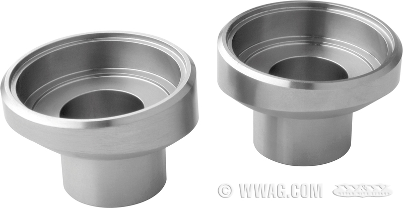

Pour ceux qui comme moi se pose la question de savoir comment on incline plus une fourche... Wink

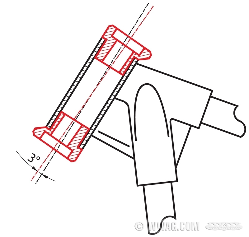

ça ne pose pas de problème avec la longueur de la colonne de direction? Sur mon spet', les paliers de roulement sont inclus.

La solution des bagues est quand meme sympa pour gagner 3°,c'est moins onéreux qu'une paire de tés.

Je comprend pas pourquoi faut des tés larges si on ouvre l'angle. Ca toucherait au résé sinon?
Dim 11 Mai - 06:46 (2014)
macdoud76
Inscrit le: 17 Nov 2010
Messages: 3 836
Localisation: seine maritime
Message Rake - inclinaison de la fourche Répondre en citant
Non, mais les tes larges sont les seuls a etre avec un rake de 6º.. des tés stocks tu peux pas les pencher....?
Les seuls a posseder des tés inclines sont les tés larges....
Ou alors tas bien les cunnettes décaler comme a mis dept44..il me semble ..mais je crois pas que tu es reellement 6 degres..mais c'est le meme principe que la fourche il decale le trou et penche l'axe de fourche,
En plus niveau solidité et mise en place...
Je sais pas...faut vraimment que le trou du bas soit bien calé. ?. En face de celui du haut bref, je vois pas comment etre sur de l'alignement. ?.

Bon, je me suis renseigner pour les douilles pour mettre +3° a la fouche et ont m'a dit que cela ne ce fait plus sur les sportster recent parceque sa rendait la moto dangeuresue au dessus de 140Km/h (guidonage).
Et 2 injecté sauvé
Jeu 15 Mai - 11:42 (2014) MSN
Don Long Juan
Inscrit le: 01 Déc 2012
Messages: 4 686
Localisation: Pyrénées
C'est vrai que mon spet avait tendance à un peu guidonner au dessus de 140(bon c'est pas souvent que je roule à cette allure),j'ai mis quelques crans de plus au suspensions arrière et çà le fait plus.Modifier l'angle de la fourche agit sur la chasse,l’empattement,et l'assiette de nos brèles et par voie de conséquence aussi sur les suspensions ,le centre de gravité ayant été déplacé...

c'est koi la marche à survire pour mettre les cuvettes 3°?? changement de roulement, à mettre en force je suppose?? et koi de plus ??
