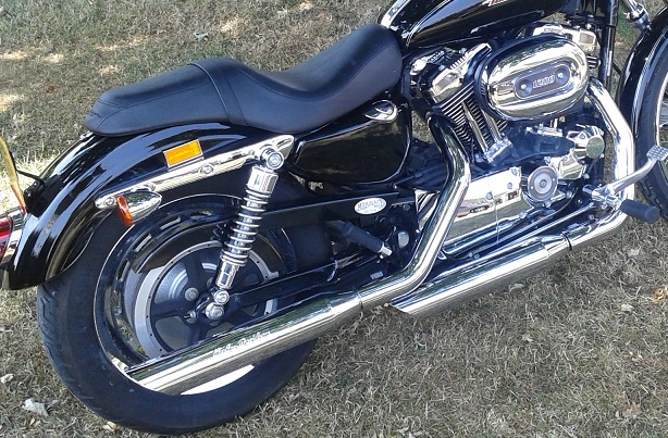

Je voulais garder l'esthétique de la moto et donc les pots d'origine. ( d'autres stock sont commandés en cas de contrôle )
Lorsque j'ai commencé à percer, c'était du diamètre du foret de scie cloche, ça ne faisait presque pas plus de bruit, je me suis dis "allons-y" et hop plus de pastille !
J'ai donc dépastillé les 2 silencieux à 32mm...... fatale erreur, la poignée à peine tourné ça fait saigner les oreilles des piétons Mort de Rire Le fait que ce soit un carbu rend plus difficile "à mon goût "le dosage des gaz Wink
Le rendu au ralenti et tout simplement magnifique MAIS après c'est beaucoup trop et pas jolie, ça fait presque de l'échappement libre...ayant des voisins chasseurs je me dis que c'est p'tetre pas une bonne idée de leur titiller les oreilles Mr. Green
