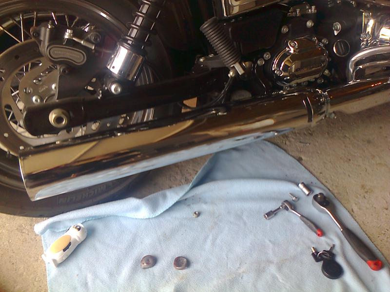

un petit tuto dépucelage pour les dyna Low Rider
donc on commence par desserrer à fond le collier de serrage qui relie le silencieux (très silencieux) au collecteur 2-1 avec une douille de 15
puis on devisse les 2 pattes de fixation du silencieux avec une douille de 13
on fait tourner très légérement le silencieux tout en le reculant et il vient tout seul

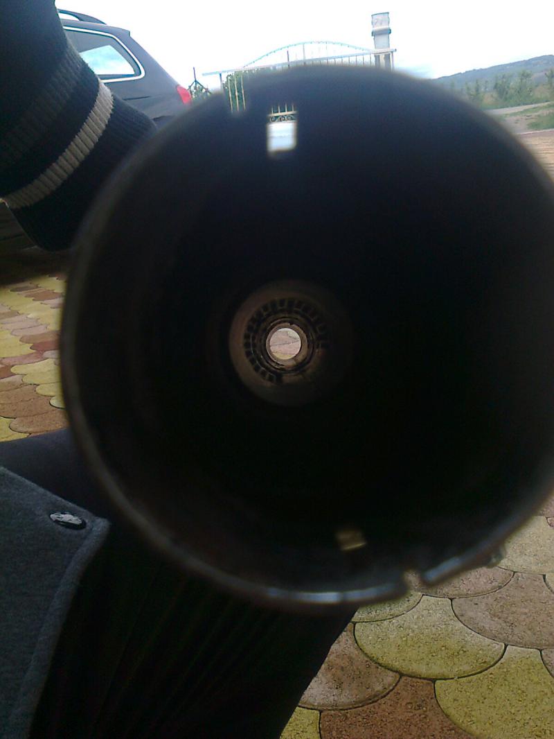

on prend ensuite un fer à béton (ou une barre-à-mine) que l'on glisse à l'intérieur du pot par l'arrière
puis on tape au sol le fer à béton pour faire sauter la 1ère chicane
puis on retourne le pot et on glisse le fer à beton par l'avant et on fait de même pour faire sauter la 2ème chicane

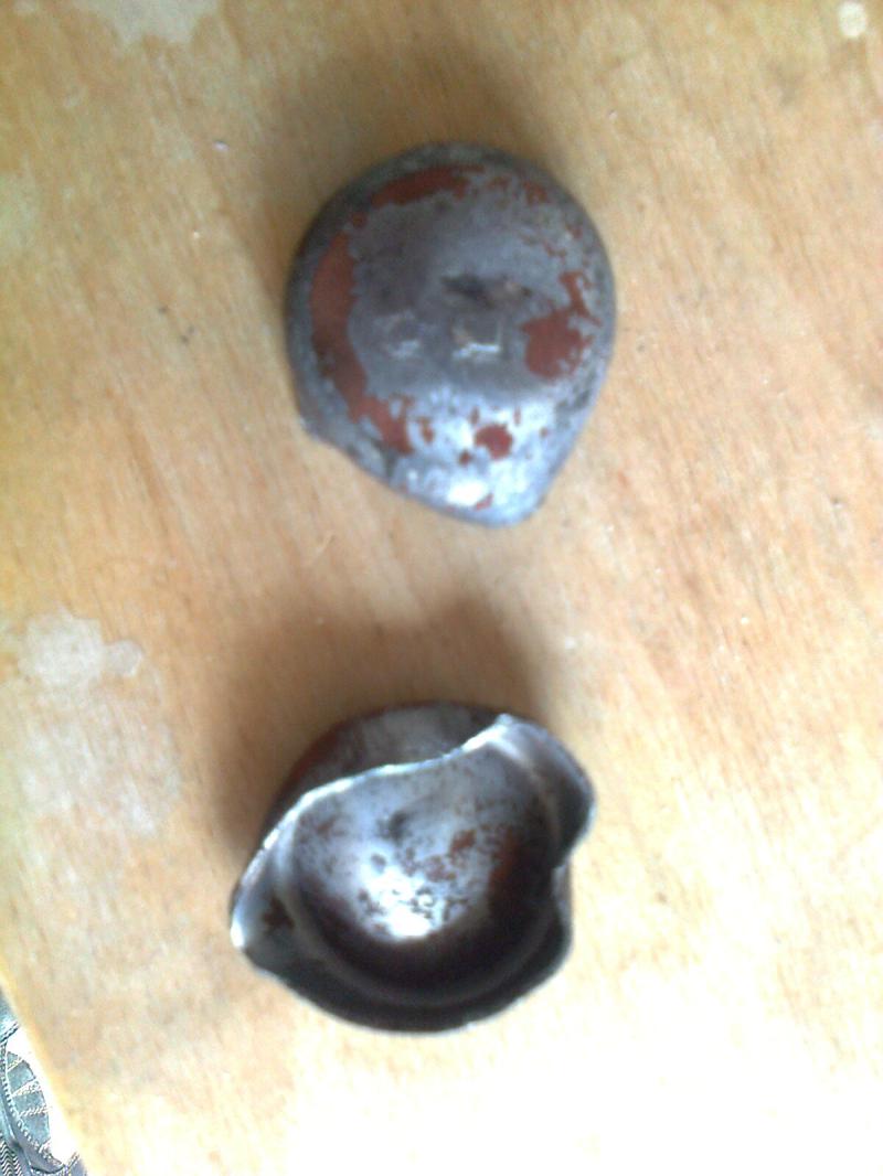

les 2 chicanes qui castrent notre belle Low Rider

un peu de frein filet loctite 243 bleu sur les 3 vis puis remontage du pot

Il se trouve ou le catalyseur ?

et hop ni vu ni connu sauf quand on démarre
