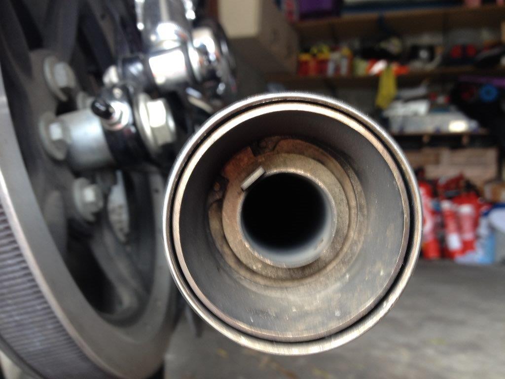

Sur mon 883 superlow de 2011, acheté d'occas, le vendeur ma certifié que les pots étaient stock
La sortie des pots et faite en deux partie. il y a un clips en le démontant on dirait que l'on peut retirer les chicanes.
Quelqu'un a-t'il déjà fait la manip de retirer ces chicane cela améliore t'il la qualité sonore de ma pétoire.
Ou faut'il carrément percer la pastille.
D'avance merci pour vos réponses.

Le Steur a écrit:
Bizarre, photo ?
Le terme exacte c'est un circlips qui empêche la chicane de sortir, je vais essayer de faire une photo mais je ne sais pas trop ce que cela va donner.

J'espère que cela va marcher voila la photo

Message Perçage dépastillage des pots stocks Répondre en citant
Icare64 a écrit:
J'ai vue tuto 3 essais
Yes ça marche!!! Very Happy
hmmmm ,ca ressemble pas trop a un pot d'origine ca Shocked
Pourtant vue de l’extérieure cela ressemble à des pots stocks.
L'autre paire de pots que j'ai, à l'arrière il n'y a rien de démontable.
