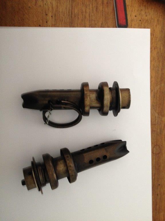

Ayé j'ai sortie les chicane!!!!!
Au putain ce son!!!!!!
C'est génial, au ralentie le son est bien grave avec une bonne résonance bien profonde, en monté en régime avec un super patato, et en décélération un souffle bien grave et bien caverneux. Un régale Je roule même que en décélérant rien que pour entendre le bruit du souffle caverneux. Mort de Rire
Les feux rouges il peuvent durer 10 mm je m'en tape, au ralentie c'est le pied.
J'ai trouvé la moto à basse vitesse plus onctueuse, plus souple.
Je suis allée faire un teste en ville à Biarritz, je suis passé deux fois devant les bleus, pour testé leur capacité de résistance, nada!!!! ils n'ont pas bronché Okay
Pour le démontage on a un peu bataillé, cela faisait longtemps que les circlips n'avait pas été démontés.
On a commencé par taper avec un petit chasse goupille sur les circlips sur toute sa circonférence, pour les faire vibrer et les débloquer par la calamine.
Du dégrippant magic et à la pince à circlips qui va bien et ils ont finis par venir.
Je joins la photo des chicanes, elles sont presque identiques que celles sur la photo, peut-être des améliorations.
