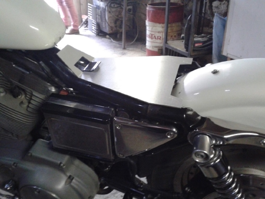

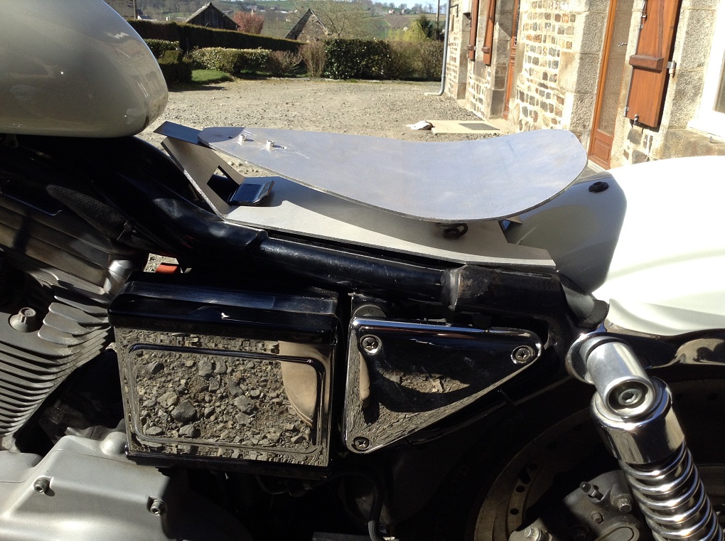

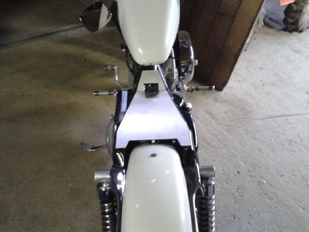

Je me lance dans une selle solo sur ressorts, pour remplacer mon vilain gros boudin qui me sert encore de siège Confused

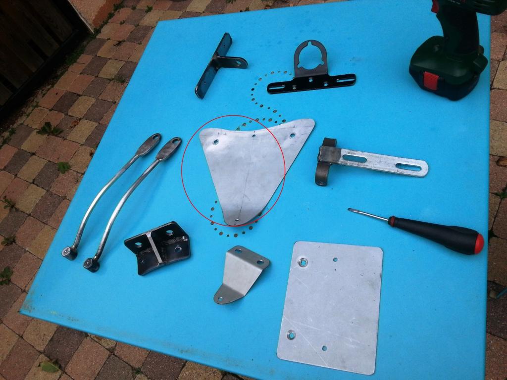

Mon oncle travail dans les métaux; il m'a donc fait ceci (en alu, 3mm d'épaisseur):
Ca devrait donner qqch comme ça:
C'est pour poursuivre que ça se complique: je demande à ceux qui en ont fait ou qui savent comment faire:
-le cuir : quel type (végétal, ...)? quelle épaisseur? où le trouver?
-la fixation : par rivetage? par couture?
J'avais pensé à ça pour avoir un résultat bien propre sur le côté de la selle
-la mousse : vous la trouvez où? => j'ai vu ça vous en penser quoi? http://www.pam-racing.com/mousse-de-selle-racing/5939-mousse-selle-haute-densite-33-33-cm.html
Ca fait peut etre beaucoup de questions mais je vous assure que j'ai essayé de chercher!
Merci d'avance Okay

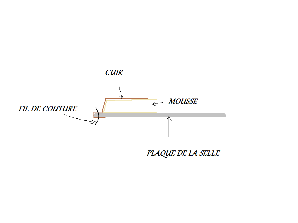

pour le support
tu devrais p'tre arrondire les angles
voila ce que j'avais fait
Sam 15 Mar - 21:26 (2014)
BM14N
Inscrit le: 05 Nov 2013
Messages: 723
Localisation: Caen
Message Selle solo ressort Répondre en citant
Merci de la réponse Okay C'est ce que je pensait faire.
Pour la mousse, j'ai vu sur le net que certains prenait une sorte tapis de plage ou de gym. Désolé je retrouve plus le lien. C'est peut être pas classe mais si ça fait l'affaire...

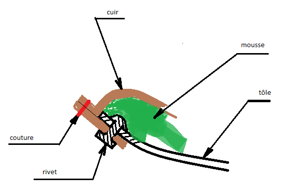

BM14N,
Sur les selles d'origine H-D, il y a une bande de cuir qui est rivetée par en dessous à la tôle ("seat pan") de siège, bande sur laquelle le recouvrement de la selle sera cousue
je t'ai fait un petit crobard en vitesse:
Pour les rivets, tu peux utiliser des "pops", mais on vend des rivets à tête large en alu en quincaillerie spécialisée, ça se martèle tout bêtement au marteau
Dim 16 Mar - 18:56 (2014)
BM14N
Messages: 723
Localisation: Caen
Merci pour le schéma: simple et efficace. Je crois que je vais opter pour cette technique là Okay
Pour la mousse et le cuir je crois que je vais rester sur ceux présenté dans les liens plus haut.

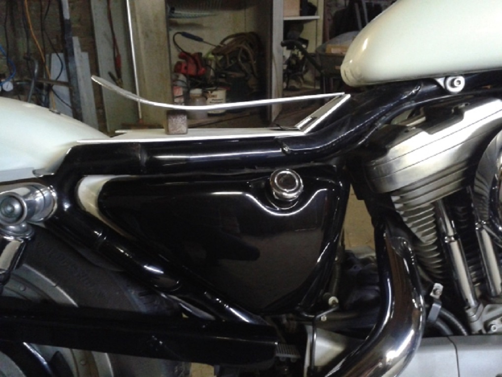

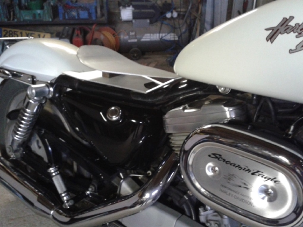

Juste pour se faire une idée ça devrait donner ça:
