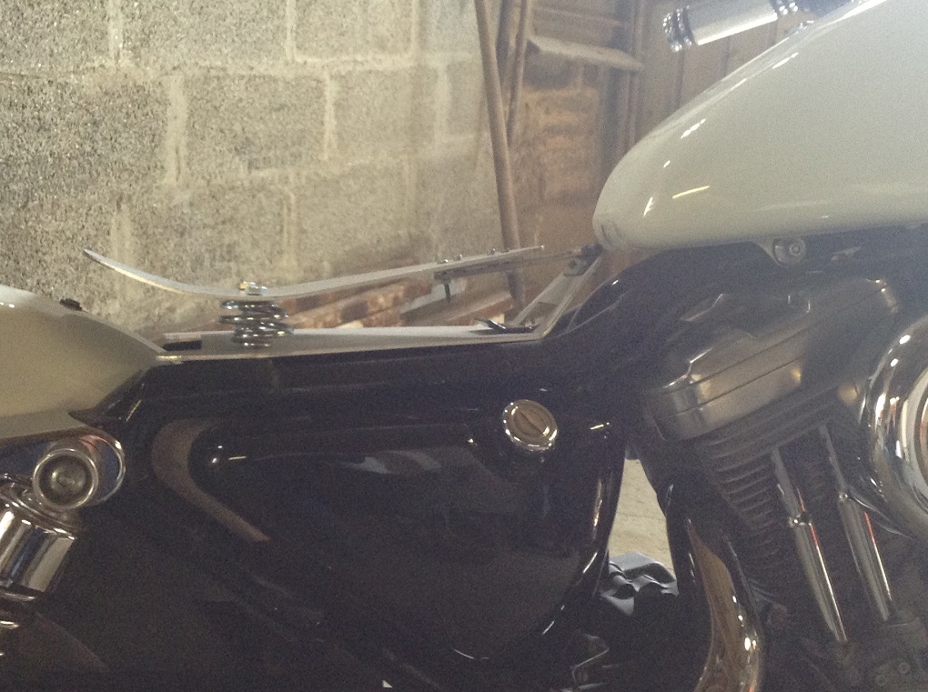

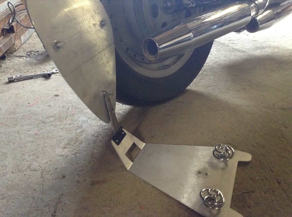

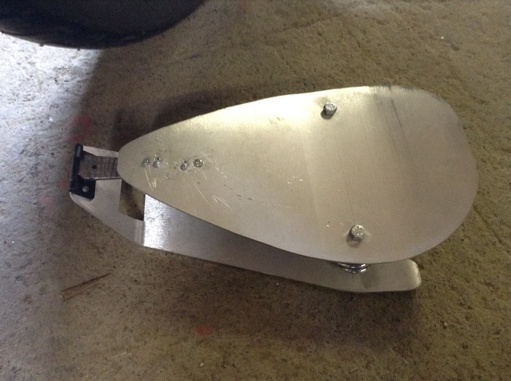

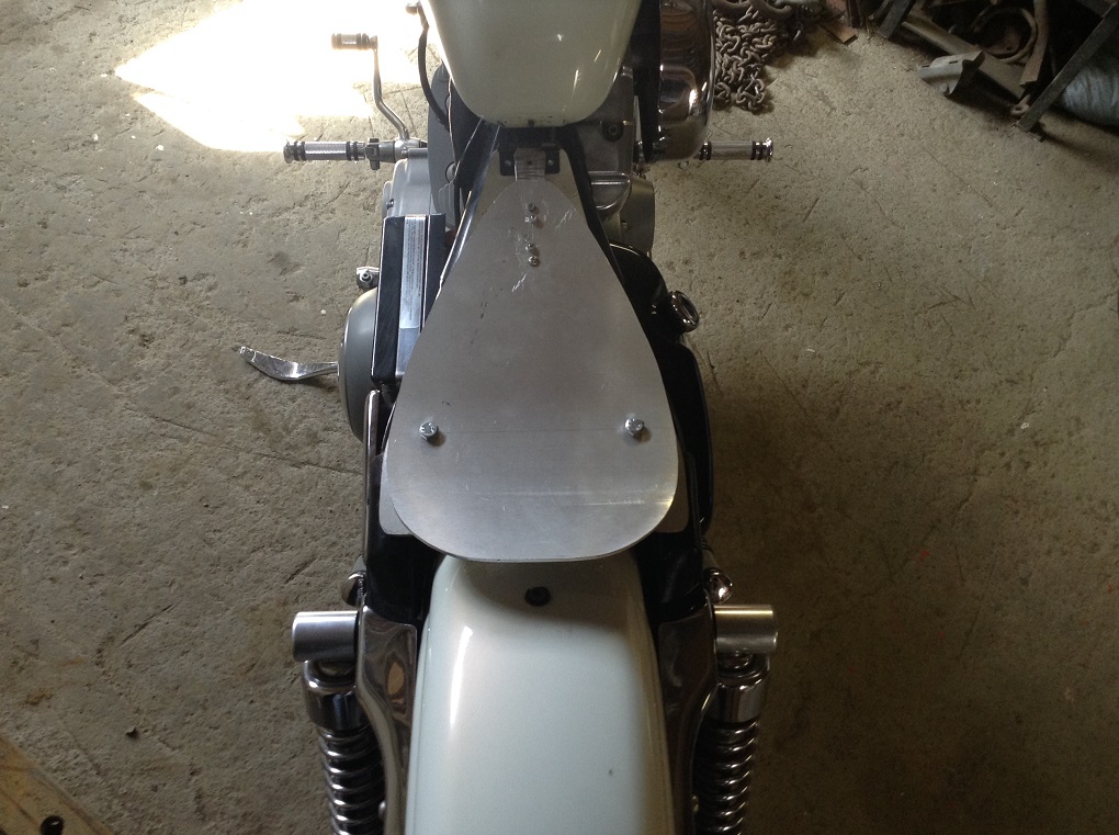

Bon j'ai pu avancer un peu, mes ressorts sont arrivés (en 1"), assemblage, ... Voici 2/3 tofs:
Prochaine étape (et pas des plus simples): le cuir. Il est commandé et devrait arriver la semaine pro Okay
PS: le sujet prend des allures de tuto. Si qqn veut bien déplacer dans la bonne rubrique... Merci
