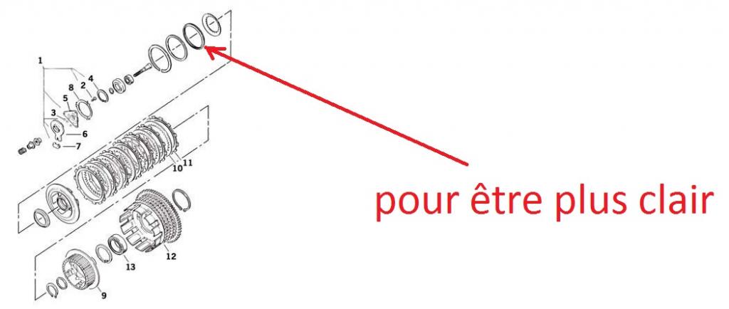

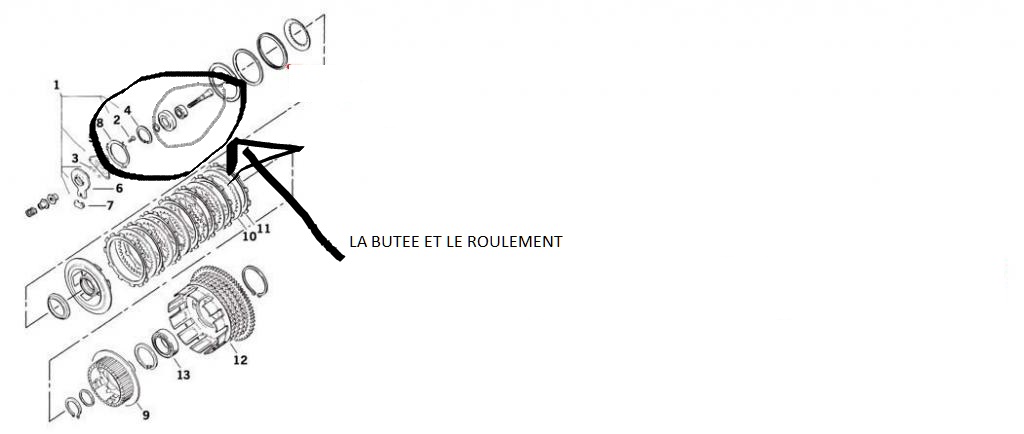

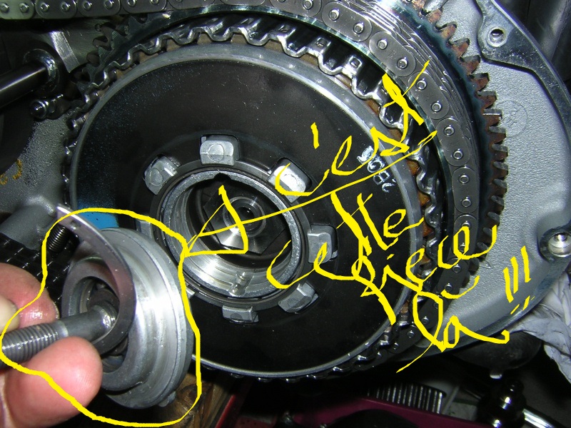

voila l'embrayage!!
voila ce que je pense qui est naze!!
REGARDE, tenleve la vis et tu va voir si la tige (butee) bouge ou est plus ou moins libre elle est naze!!! bon faut demontter mais ça arrive que le roulement lache du coup t'as plus de fonction debrayage!!
bon courage!!!

Message embrayage pour sporty 2008 Répondre en citant
si ça merde c 'est ptetre bien cette piece, là! le roulement est ptatre naze peter, si c'est ça la cage de roulement sera defooncée les billes seront presque libre!!
parcontre pour saquer les circlips, c'est la demerde!! parceque j'avais des pinces a circlips de bases et elles vont pas dessus pas la peine d'en acheter!! tu prend un poicon enfin un truc pointu une pince et tu tires sans le tordre!! tu vas y a rriver tinquiete!! tu vas bien voir!!alors un conseil!! tu bourres les trous du primaire avec un torchon si tu veux pas etre force d'ouvrir completement le carter du moteur pour recuperer des pièces qui seraient tombe par "maladresse" dedans Mort de Rire Okay
maintenant si cette piece est bonne!! je vois pas ou alors le disque indeformable qui serait bouffer et qui reduirait la course de la butee ssur la totalite des disques (moins d'epaisseur de disque=la tige n'est plus assez longue=plus assez de translation pour decoller les disques=les disques restent collés= plus d'embrayage!! mais vois d'abord cette tige et son roulement!!! sinon demontage pour sortir les disques!! et verifier l'epaisseur des disque garni et lisses et le disque a rivet du milieu mais si t'avais plus d'accroche ça se passerait pas comme ça!!!
a verifier!!
je viens de remonter la pièce que tu m'as montrée...
Bizarre car, montée, elle à l'air de bouger de droite à gauche, de haut en bas, mais démontée la vis n'a pas l'air de "trop" bouger.
Pour le circlip, j'ai beaucoup de chance, j'ai une petite pince d'électronique à 2 balles qui a marché du tonnerre.
Je dois passer chez Harley en fin d'après-midi. Est-ce que je rachète la tige et les roulements (qui ont l'air bon) ?
J'ai peut-être envie de vidanger et leur acheter de l'huile. La mienne était celle du revendeur du coin peut-être trop épaisse (j'ai été obligé de vidanger d'urgence, le joint torique fuyait)
