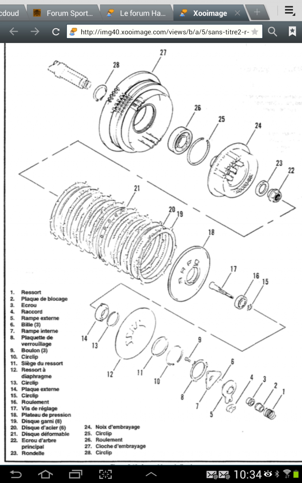

Non, c'est l'écrou de maintient de la cloche dembrayage... Okay ca ca reste en place...en fait ta tige reste en place..avec l'outil tu va venir comprimer le gros disque (enfin cest le ressort diaphragme) donc tout tes disques garnis et lisses vont se serrer les uns aux autres et le ressort diaphragme aussi ce qui va te permettre de liberer le circlips du bout
Le numero 10, ensuite cest tout tu sorts tout en 1 bloc...
Tu verras ensuite tu decomprimes tu mets ton kit de ressort...surtout tu remets pas le numero 21.le kit est conçu avec 3 ou pas disques en plus pour ne plus avoir a remettre cette merde , je pense que ce soit possible que celuici soit dead...souvent il s'use d'où le manque de compression et de décompression et tas les rivets du disque qui se balladent dans le bac a huile..tu regardera dailleur..avant de monter le kit

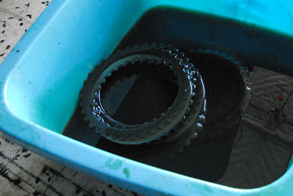

Tu prend ton huile diesel la 10w40 et tu mets les disques a tremper une demi heure avant met les en ordres de suite parceque quand ils sont bien plein dhuile cest chiant.!! Tu remets les disque dans les crans de la cloche...tu mets le plateau de pression..le ressort a diaphragme et tu revisse ton outils tu re compresses et tu remets ton circlips...y a pas beaucoup de place pour ca mais en fait tu place le circlips dans la gorge du bas et tu viens en appui dessus par le haut des deux cotés. Cest bien davoir un poinçon parceque la tu pourras pas passer ta pince il y aura l'outil par dessus...et juste des fentes pour passer un tournevis ou un poinçon mais cest relativement facile..
Tu compresses juste de quoi rendre sa liberte au circlips, dès quil bouge t'arrêtes la compression surtout au remontage
Parceque dans le kit tu as un ressort diaphragme neuf alors pas la peine de le niquer avec l'outil. ? Non..bon quoi dautre, numéroter les vis de

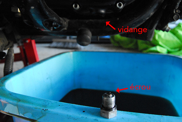

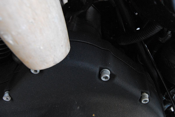

01.- Vidange du carter primaire : déboulonner l'écrou dessous et laisser couler après avoir fait chauffer un peu le moteur pour fluidifier l'huile.

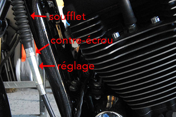

02.- Dessérage du réglage d'embrayage externe : on fait glisser le souffler, desserrer le contre écrou puis le long écrou de réglage.
03.- pendant ce temps, les nouveaux disques trempent dans l'huile.

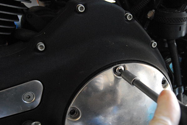

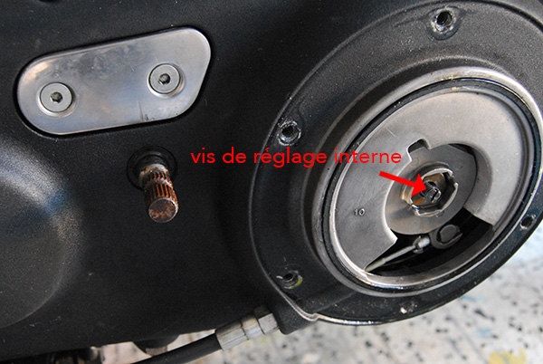

04.- Devissage du Derby cover pour laisser voir la vis de réglage interne
05.- Et du sélecteur, ainsi que du repose pied (pour devisser le derby cover puis tout le reste)
06.- Devissage partiel du carter :
2 à 3 tours pour chaque vis en commençant par celle du haut puis celle du bas en continuant par tout le tour dans le sens horaires ! c'est écrit dans la doc !
07.- Quelques coups de maillet pour décoller le couvercle

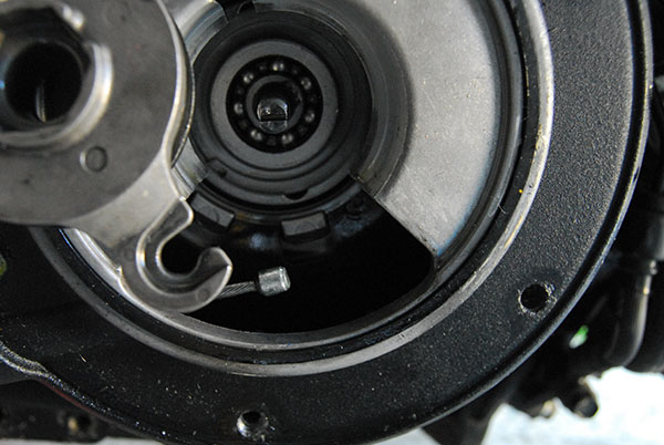

08.- On enlève les rampes sans oublier le raccord du câble d'embrayage

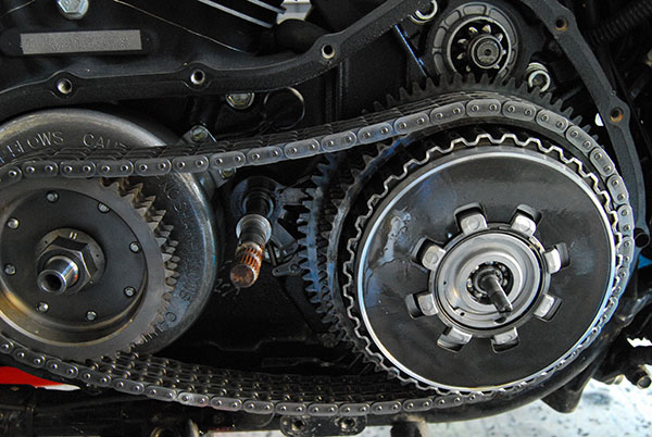

09.- Et voilà la chaine primaire, l'embrayage et tout et tout

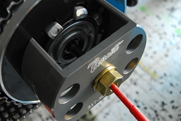

10.- On met l'outil commandé boulonné sur la tige (vis de réglage). Je serre à la main en tenant la tige pour ne pas qu'elle tourne en même temps.
11.- Puis on visse, enfin, on tourne dans le sens inverse la vis de réglage en tenant l'écrou de l'outil. Cela compresse le diaphragme et libère le circlip qu'il faudra enlever.

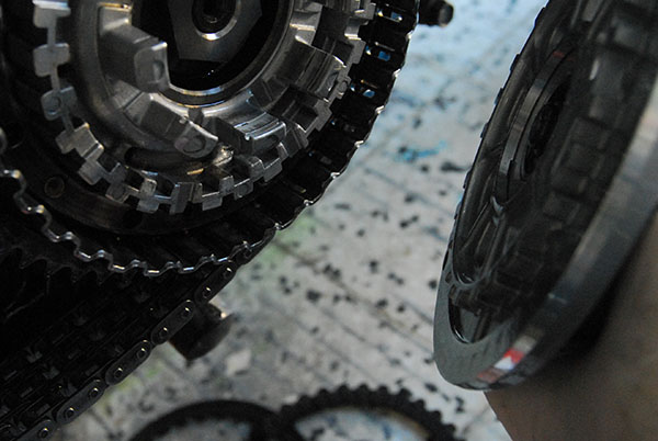

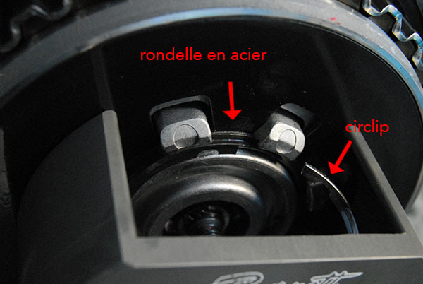

12.- Et là commence le jeu ! enlever le circlip des 8 dents qui dépassent. Mais le circlip et tenu par un truc en acier appellé si je me trompe pas : siège du ressort. Et bien ce putain de circlip, il est super fatigué parce qu'il ne veut absolument pas sortir de son siège Very Happy J'ai bataillé un moment avant d'y arriver, mais ce fut fait !
13.- Et voilà, le tout, outil + cloche enfin se démonte laissant tomber les premiers disques, ceux, juste avant le disque déformable.

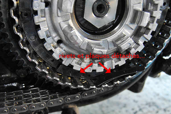

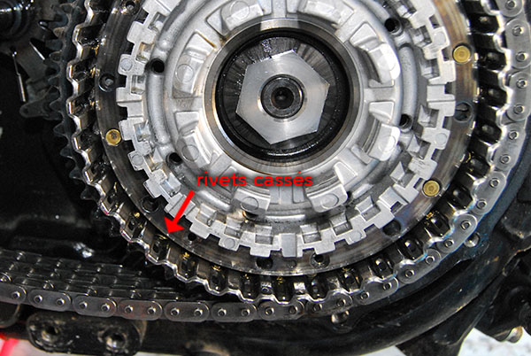

14.- Arrive la vision d'horreur... des rivets pleins l'embrayage...
15.- Tu m'étonnes que je n'arrivais pas à passer correctement le point mort et les vitesses, que le brelon patinait... c'est vraiment de la merde ce disque déformable. Bon, il porte bien son nom : déformable, puis friable !!!

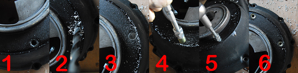

16.- J'en profite pour arrange 2 filetages morts sur le derby cover avec ce kit :
KIT DE RÉPARATION DE FILETAGE / HELICOIL - BAERFIX - 1/4"-20
16.1.- le pas de vis foiré
16.2.- agrandissement du trou avec la mèche fournie
16.3.- le trou fait en vérifiant souvent quand on arrive au fond... faudrait pas percer le carter !
16.4.- mise en place de l'insert avec l'outil fourni
16.5.- jusqu'au bout, à raz du carter
16.6.- voilà 2 beaux inserts, insérés !
Remontage sans difficultés.
Le carter est serré à environ 10 N-m
Réglage de la chaine primaire 10 mm et serrage de la trappe d'inspection à 5 N-m (le contre-écrou, à 30)
Remplissage d'huile 10W40 (un litre !) après avoir remis le bouchon de vidange Very Happy ! serré à 30 N-m
Mise en place du derby cover : les pas de vis réparés sont un vrai bonheur ! serrage à 12 N-m

parcequ'il a eu le merite de rien lâcher, en fait cest la tete des rivets qui se bouffe, et du coup la surface de frottement augmente et les disques
Se bouffent un par un...mais faut ouvrir...il est simple cet outil de compression hein!? En fait il se vis sur la tige de reglage de la garde interne et plus tu serre la vis plus tu compresse.?
