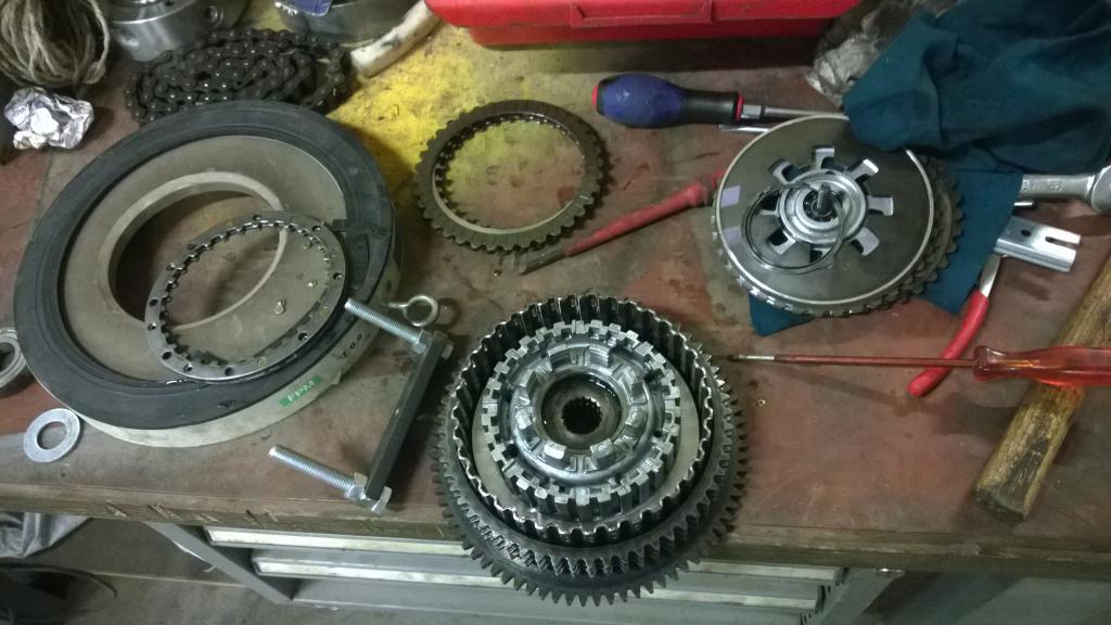

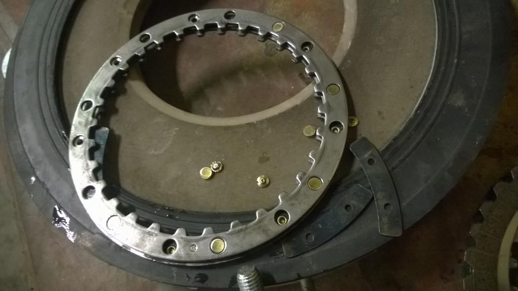

Bah oui,
Tas vu l'état de cette merde.. de disque? Javais deja vu ça mais a ce point?!!? Non!,,,,
Tu pouvais plus debrayer plus rien faire...ca debrayait plus rien...en fait je me suis apercu que ces enfoiré s de concessionnaires pronnaient le fait
De ne pas laisser de garde a lembrayage...le truc , , c'estque sans garde...bah les disques se bouffent et surtout le deformable..!! Vu que cest lui qui absorbe le fait que les disques ne se decollent plus... bref il se bouffe avant les garnituress enfin a 55000 cest pas normal...ce sont de gros enfoirés. ? Et pis cest tout....cest une operation qui ne leur coute que du temps à réparer. Cest tout simple et ils prennent 300 euros de demontage remontage...
Bref tu fais un max de chose toi meme...et il lont dans le fion....allez a plus pour de nouvelles aventures.. Mort de Rire bye
Mac

Non tozaure, cest p à s de ce disque la dont on parle c'est le disque a rivets qui est entres les disques garnis et lisses ils appellent ca disque deformable numero 21 sur la page avant!!
En fait la fonction, a part faire faire l'économie de 3 disques garnis et deux lisses...jvois pas l'intérêt mecanique du truc??
Faudrait qu'on. M'explique? .SANS DÉCONNER JVOIS PAS.?
Si tu trouves dis moi?
Bye

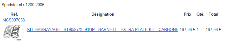

mème chose chez moi a 55000 . tu as acheté tes pieces neuves ou sur le net ? je l'ai démonté aujourd'hui ...

chez bikerstore normalement!!il a mis les ref que j'y avait donné chez eux!! tu le remet pas hein cet merde!!lol

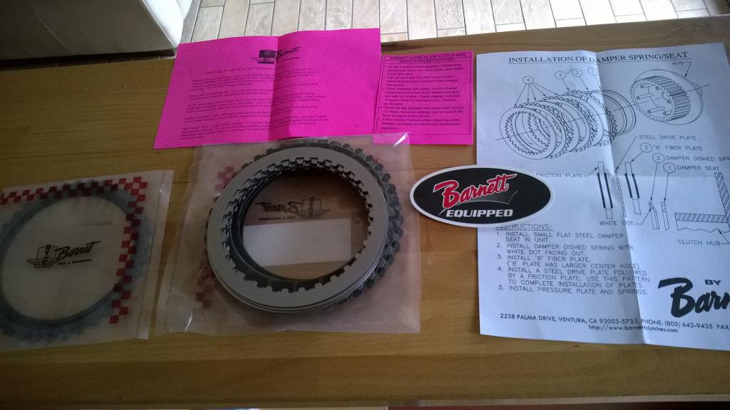

g pris ceux ci sans le disque a rivet Okay :

nickel ce kit sans le disque a rivet Okay

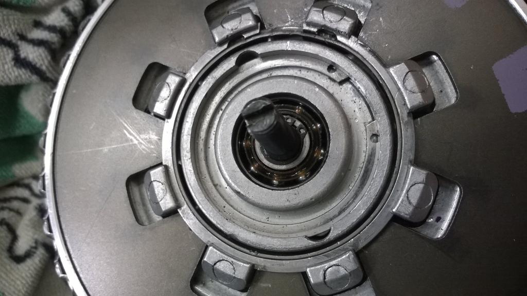

par contre ce clips ... Evil or Very Mad

pour info , le circlips vient sans trop de mal quand on utilise un outil de compression de diaphragme circulaire
comme celui ci
c'est pas parce que c'est moi qui l'ai fait , mais avec cette conception d'outil (qui peut se faire à la main , sans machine outils) , ça vient assez bien
il faut simplement compresser a fond les gamelles le diaphragme , pousser au fond du logement la rondelle épaulée , et faire levier avec un tournevis pour chasser le circlips
