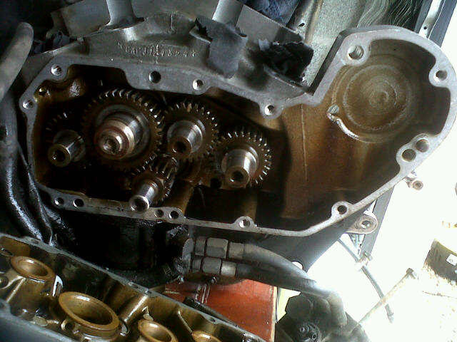

samourai21 a écrit:
bon ... ne ne voit pas grand chose sur tes tophes , mais c'est pas grave
la distri , si t'as aligné tous les repères c'est tout bon
pour ton cadre , ça se reprend , mais changer de cadre c'est pas plus mal
de toute façon , une harley c'est un kit , donc t'es sur le chemin normal d'une bileuse Okay
bon courrage pour la suite Okay
c'est peut etre mieux comme ca ?

le pignon de pompe n'est pas trop usé ?
c'est une faiblesse sur ton modèle
Mer 26 Mar - 22:56 (2014)

merci pour la tophe : c'est nickel

Non, tout a l'air bien. Pas de jeu dans les engrenages donc ca devrait le faire.
