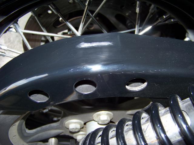

Salut les gars,
Bon ... je me suis aperçu que j'avais une bonne rayure sur mon cache courroie. Je sais pas d'où elle sort mais en tout cas, ça me fait bien chier ... alors je voudrais faire un raccord peinture sans démonter le cache. Je pensais plutôt à la bombe, mais faut que je trouve le bonne couleur ... Rolling Eyes Vous en pensez quoi ??? Une autre idée ??? (à part le virer !!! Mort de Rire   )
Photo ci dessous.
Merci ...  Mr. Green Okay

il te faut peut etre d'abord trouver l'origine du mal ...
puis dans un second temps regler le probleme
il existe des stickers pour ce genre de bobo
j'avais acheté ce genre de stylo chez Chrysler pour mon Pt cruiser
donc cela existe peut etre chez HD ou voir Feu Vert ou Norauto
le noir vivid black est quasi un noir pur

salut Blue,
c'est vrai que j'avais pas pensé à un petit sticker. C'est une bonne idée, simple et efficace ... ou le raccord au stylo peinture. Je vais cogité ça ...
Merci en tout cas ... Okay

Blueptcab
a raison
cherche l'origine du probleme et régle le
vu la grosseur du probleme
je doute qu'un sticker suffise
mais tu peut toujours essayer
sinon il faut démonter le cache
quelques boulons à demonter
puis poncage appret et peinture

Je ne vois vraiment pas quelle peut être l'origine du problème ... pas de sacoche de ce côté...  je m'en suis aperçu un beau jour comme ça. On peut me l'avoir raillé tout simplement, car quand je stationne quelque part, je ne la surveille pas de longue ... d'un autre côté je préfère que ce soit le cache courroie plutôt que le réservoir! Mais ça m'étonne quand même ...
Le mystère du cache courroie reste entier ...  Mort de Rire

Je pense qu'un raccord cela se verra car d'un côté cela sera comme neuf et d'un autre ,c'est micro rayé c'est de la cochonnerie ces pièces là tel que les sabres et clignotants un coup de chiffon et c'est rayé ! ! Bannir Bannir à quoi bon en prendre soin !
Tu n'as rien qui touche de ce côté là ??

garde boue
amortos peut etre trop cours
j'ai la meme trace sur mon dyna
l'ancien proprio avait monté des 11" a la place des 13.5"
t'a peut etre roulé a 2 et pris une mauvaise bosse Okay

ARRGHHH ... Et bien Bocuse je crois que tu viens de mettre le doigt sur le problème ... je viens d'aller vérifier et effectivement ça pourrait correspondre à la trace du garde boue AR, de toute façon je vois pas ce que ça pourrait être d'autre! Plus j'y pense et plus ça me semble logique puisque je n'avais rien avant d'installer mon lowering kit! ... et c'est vrai que je suis descendu pratiquement à 11 ... à la réflexion je suis même sûr que c'est ça maintenant !!! Rolling Eyes
Je ne pensais pas que ça pouvait talonner autant, j'ai réglé les amortos stock au plus dur pourtant, c'est vraiment de la M...E!!!  et je n'ai roulé pratiquement qu'en solo, juste un peu en duo avec ma pitchounette de 10 ans qui ne pèse pas bien lourd! Est ce que vous pensez que de passer en Progressive 412 (ce que je voulais faire au départ) renforcerait les amortos ...
Sinon, je ne verrais qu'une seule solution: virer le cache courroie ...   car je ne veux pas remonter, ce look rabaissé me plait trop!

Oui je pensai aussi à un frottement d'une pièce au dessus du carter mais je trouvai qu'il y avait quand même beaucoup de débattement entre les deux. ... Mais si tu as le kit de rabaissement cela doit surement y jouer..... Comme tu dit!
Sans carter cela a plus de gueule mais bon. .... Je ne suis pas encore prêt a enlever le mien. .. Et toi? Mort de Rire

Virer le cache n'est pas forcément la bonne idée car juste après il y a la courroie et elle ne pardonnera pas. Vire le lowering kit et mets-toi aux amortos qui sont fait pour ou passe au rigide.

Y en a sur le fofo qui l'ont viré le cache et ca tourne aussi bien.. avoir mis un kit lowering pour l'enlever et mettre des amortos à 400 €.. Rolling Eyes
Et c'est surtout que moi j'ai commandé mon kit lowering ce soir en suivant ton expérience alors mes couilles le cache courroie.. Mort de Rire

@atv:
Hmmm ... oui tu as raison pour la courroie, il ya du vrai dans ce que tu dis mais je ne veux pas "remonter"! ... Et si je vire le lowering kit pour passer en 412  11,5", comme je le voulais au départ ??? ... ils sont plus ferme non??? Ceux qui l'ont fait pourraient me dire s'ils ont eut des problèmes sur leur cache courroie... en tout cas, j'ai pas entendu parlé de ce genre de problème chez des gens qui avaient rabaissé leur amortos.
