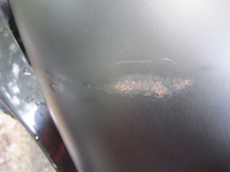

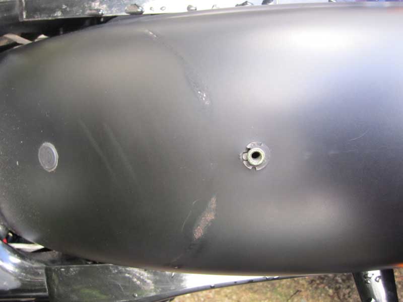

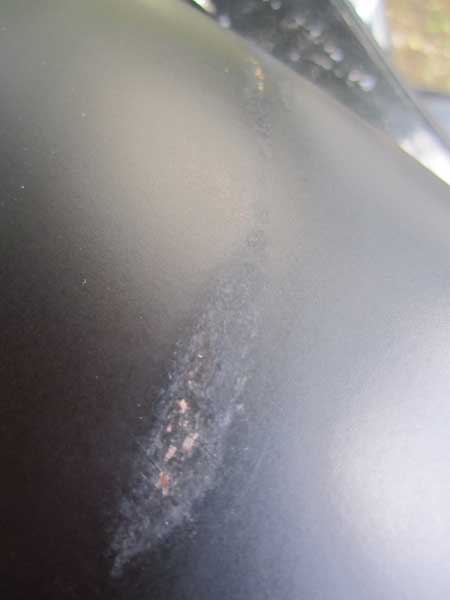

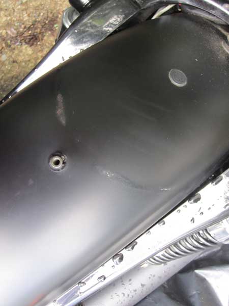

Salut les gars,
j’aurai besoin de conseille car étant donné que j’ai deux main gauche….
Voila je vous explique mon problème le week end dernier je décide de d’enlever ma selle pour mettre un coups de propre en attendant la nouvelle selle et la j’ai pu remarquer qu’il y a de rouille qui c’est former en bordure de la selle sur le garde boue….
Du coups je me suis demander, avant de commencer a poncé la zone rouillé quel peinture acheter ? car j’ai trouver de la peinture noir mat dans les magasin de bricolage mais est ce que c’est suffisant ou est ce qu’il faut que j’y appliquer un produit contre la rouille ?
Et est ce que vous pensé que ça suffit si je ponce juste la zone rouillé ?
Je vous ai mis quelque photos
Merci d’avance

déjà
il faut poncer pour enlever la rouille
ensuite il faut un appret et surement un appret garnissant
apres soit tu fait une retouche de peinture (ça va pas etre bo Mr. Green )
soit tu repeins tout le gb
mais le mat c'est spécial à faire

Madmax a écrit:
déjà il faut poncer pour enlever la rouille ensuite il faut un appret et surement un appret garnissant
Pas besoin d'apprêt garnissant si le ponçage a été bien fait
- un chti coup de bombe d'apprêt anti-rouille au zinc (plusieurs fines couches)
- un chti coup de bombe nouarmat (re-plusieurs fines couches)

Message Besoin d'aide contre la rouille sur le gb arrière Répondre en citant
Proteus a écrit:
et le mastiquage aussi Mr. Green
sinon t'aura obligatoirement un raccord entre tes 2 peintures surtout sur du mat
ben
c'est pas possible avec du mat
faut tout repeindre
Jeu 27 Mar - 18:50 (2014)

Ben y a rien la, c'est a peine touché par une legere rouille Mr. Green
Solution:
Tu ponces, tu traites la rouille au Frameto (light le frameto), tu ponces legerement, tu mets 2 couche d'apret et ensuite 2 o 3 couches de noir.
Par contre espere pas faire une retouche, comme dit plus haut, faut tout peindre.
PAs besoin d'apret garnissant dans ton cas, la rouille a pas encore eu le temps de faire des trous dans le metal

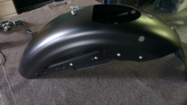

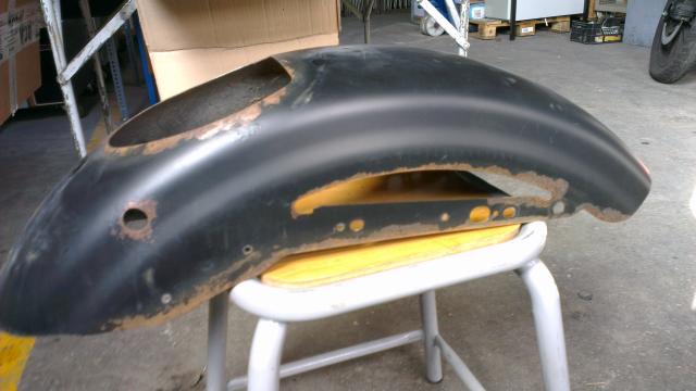

Et si tu es patient....
AVANT: (la c'est rouillé Mr. Green )
APRES:
Jeu 27 Mar - 20:42 (2014)
