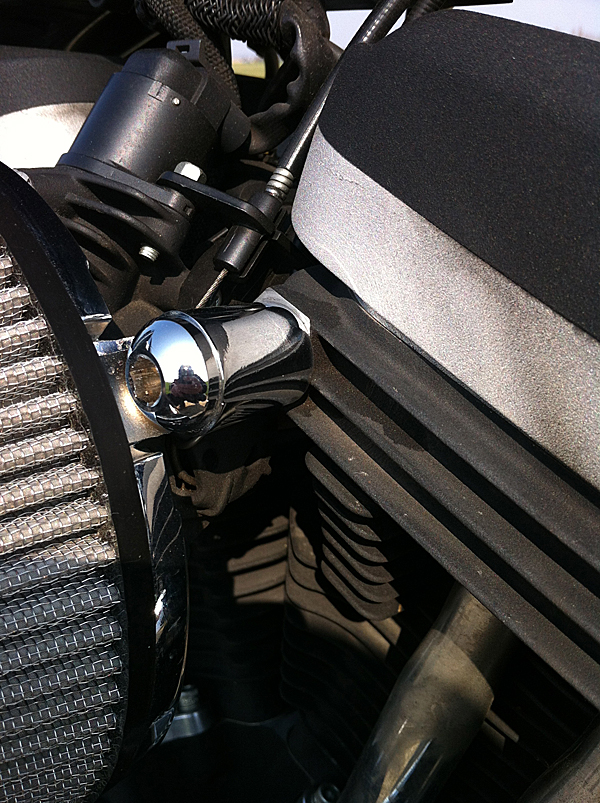

Bonjour,
J'aimerais avoir vos avis car j'ai monté le filtre moi-même mais je me suis aperçu ce matin qu'il y avait un léger suintement le long du reniflard donc je voulais savoir si c'était normal ?
Pour info, je suis en plein stage 1 avec le dpv.
Aussi, je me suis aperçu qu'il y avait un léger pchit ou souffle au démarrage, en accélération ou quand j'éteins le moteur.
J'ai fais une petite vidéo pour vous faire entendre et une photo du suintement.
J'attends vos avis.
D'avance, merci.
La photo :

Salut,
Pour le bruit, sans avoir écouté la vidéo (bloqué au bureau), il faut savoir que c'est un filtre assez "bruyant".
En tous cas le miens a toujours fait des pchit, pchout et autre pfiit au démarage, à la coupure, à l'accélération...
Concernant le suitement, est-ce que le o-ring est bien là ? Si oui, est-il en bon état ?
Le support du filtre a-t'il été serré au couple ?
Il est peut-être trop serré (écrasement du o-ring) ou pas assez (jeu).
Enfin, la vis de reniflard est-elle en bon état (intérieur) ? De même pour l'évacuation à l'intérieur du support qui pourrait se boucher.
A+

J'ai pas ce problème avec le mien.
Tu n'aurais pas monté les pattes à l'envers par hasard ?

@Sixthgear
Pour répondre précisément à tes questions, le o-ring est présent. Tout est neuf car j'ai installé le filtre ce week-end.
Effectivement, je n'ai pas serré au couple car je n'ai pas de clef dynamométrique.
J'ai pris la vis avec le puis le plus fin.

Tu as choisi les vis de reniflards les moins larges ?
Ca pourrait (éventuellement) être lié, sans être sûr. Mais ca soufle très fort par là.
Edit : mais il semblerait que ce soit préconisé pour les EFI, donc je ne sais pas !
Sinon ca peut simplement être un dépot suite au démontage de l'ancien filtre...

Bon je vais vérifier le serrage, nettoyer le suintement et voir si ça revient... ou pas. Merci quand même Wink

Bon après quelques séances de roulage, la tâche ne bouge pas du moins, elle ne s'étend pas. J'ai juste frotté légèrement avec un chiffon mais j'ai atténué la trace, sans la retirer. Que pouvez-vous me conseiller comme produit pour nettoyer ça ? Un lavage classique peut suffire ?

nettoie avec un savon dégraissant...ensuite un coup d'eau tiède et la soufflette pour sécher le tout...
tu as démonté ton filtre pour voir si ton joint était pas écrasé pincé ?
j'ai monté le miens il y a 3 mois (je confirme ...reniflard...c'est bien le petit trou)
si tu as pas démonté ...fait le ...vérifie que ton joint est pas écrasé... et profite en pour nettoyer les surfaces avant remontage...
vu que le joint peux bouger de sa gorge quand tu poses l'ensemble au remontage, tu peux toujours le graisser légèrement juste pour qu'il colle dans la gorge pendant que tu le présentes avant de mettre les reniflard...
j'ai pas non plus monté à la clef dynamo...de toute façon c'est un joint dans une gorge...donc normalement s'il est bien mis tu peux pas l’écraser... Mr. Green

Non, je ne l'ai pas encore démonté mais je vais suivre tes conseils. Merci Okay
