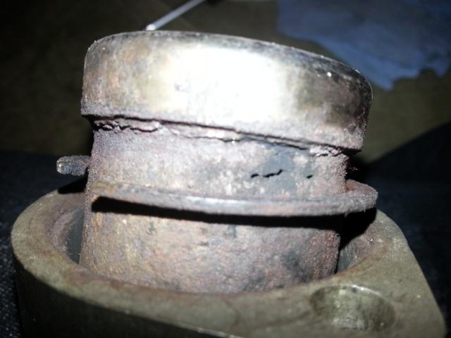

Bon ben voila, je crois que j'ai enfin trouvé la source ...
Je me suis rendu compte en nettoyant mes collecteurs (noirs de crasse en dessous des pare chaleurs) que la rouille a percé ...
Résultat, un trou de 1x4mm, sans doute suffisant pour causer les problèmes que je rencontre, et ça concorde avec le test de la fumée (sauf que ça ne venait pas du joint).

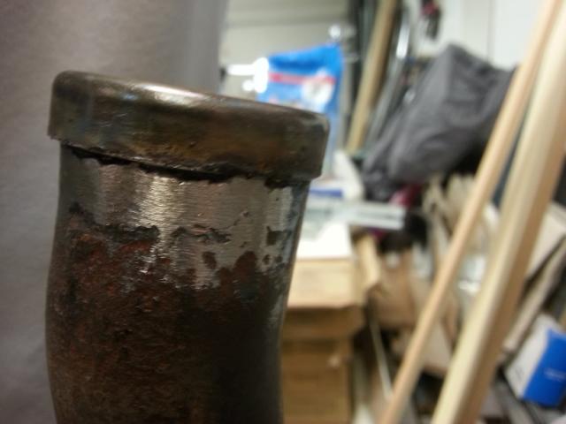

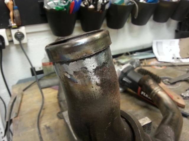

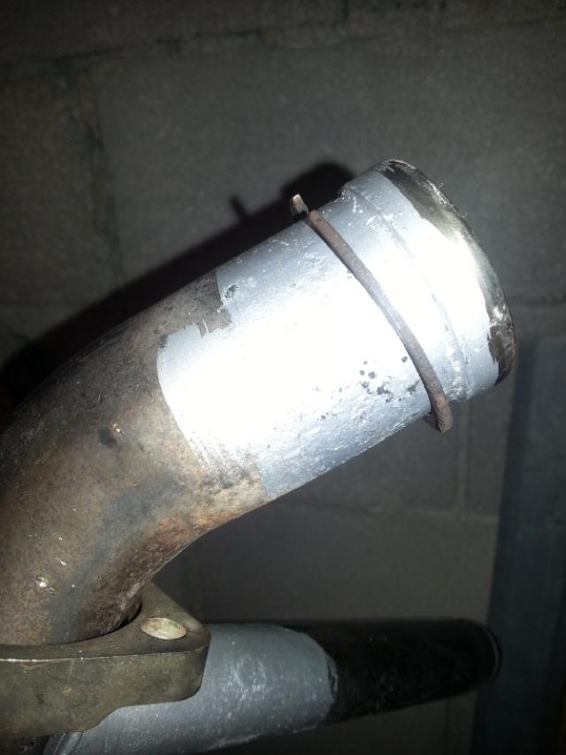

Effectivement, la fissure était sur le point de se répandre sur toute la circonférence ... Alors on y a pas été par quatre chemins, on a tout fait au TIG, bien propre mais en blindant de matière (car la rouille avait tout bouffé, il restait à peine 1mm).
Verdict, c'est pas mal du tout ! Ca va pas tenir 10 ans, mais si ça peut me tenir 2 mois et 6000km c'est tout bon  Okay

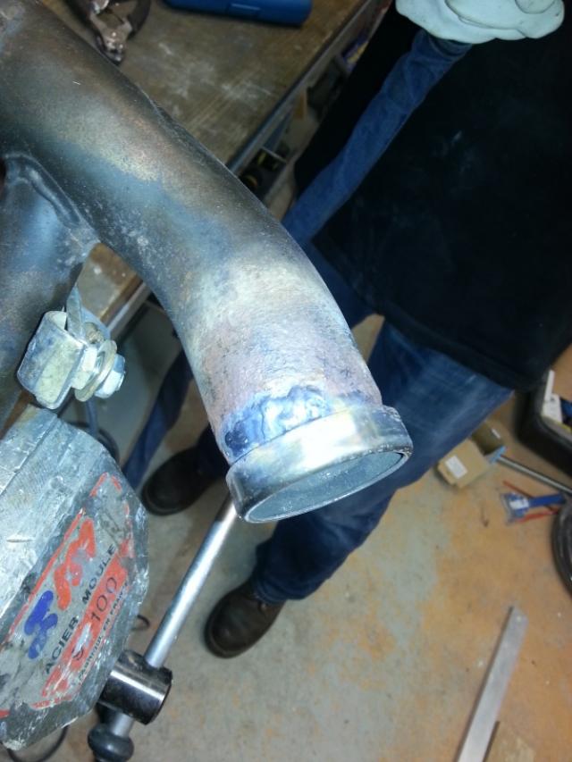

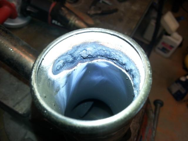

D'abord on nettoie bien la surface de travail à la brosse. On commence par souder sur la fissure. Effectivement il n'y a plus beaucoup de matière. Alors on monte bien le tout en fusion et on blinde.
On constate que ça prend bien
Une fois qu'on a fait tout le tour, on lisse ...
Et on relisse !
