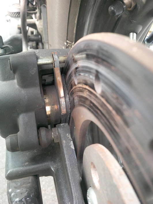

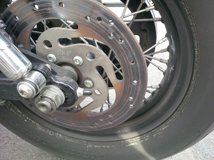

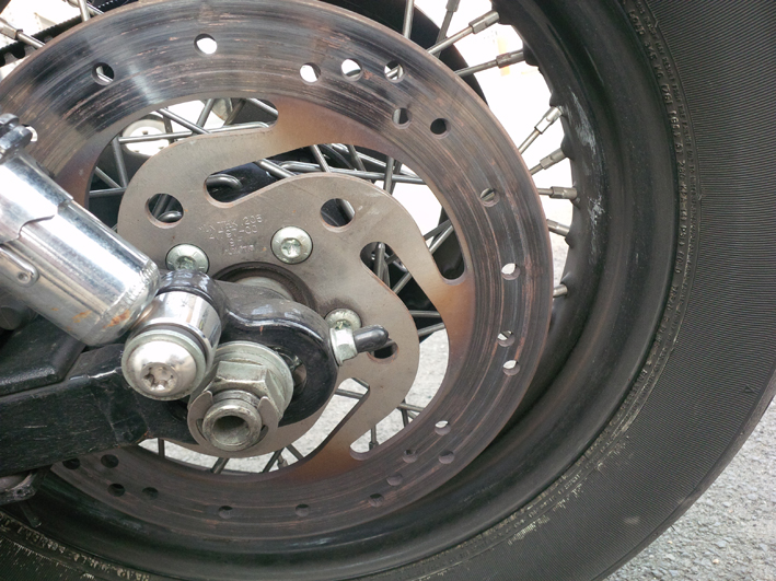

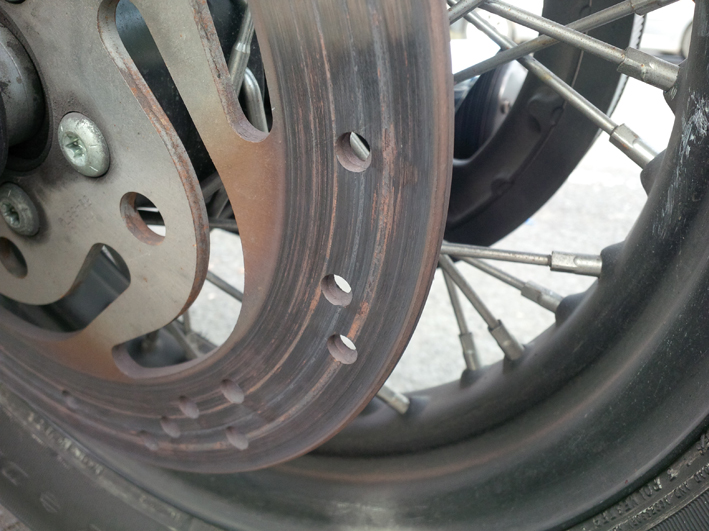

Bonjour à tous,
Après une séance de Smart Tune plutôt soutenue (même très soutenue  Shocked ) en utilisant le frein arrière, je n'ai plus eu de frein.
Pédale de frein dans le vide.
J'ai laissé refroidir hier toute la journée.
J'ai repris la bécane ce matin. Le frein arrière répond quand je le sollicite, mais peut être pas pareil qu'avant.
J'ai pris quelques photos car je trouve qu'il a une gueule et une couleur bizarre. Rolling Eyes
Pépito m'a déjà rassuré en me disant que si j'avais récupérer du freinage alors c'était OK.
Mais le disque me fait vraiment peur… Question
En plus ça couine pas mal. Ça frotte.
Question Votre avis ? Avant que je me mette à chercher un nouveau disque ? Question
Merci beaucoup Okay

tu démonte tes plaquettes et tu regardes si tu as pas un caillou dedans...ou si ce sont pas des plaquettes de merde avec une saloperie incrusté dedans...il a une couleur de disque qui a chauffé un peu...
s'il est pas voilé ou fendu pas de problème...une rayure sur un disque n'a rien d’extraordinaire... tes plaquettes se feront à la rayure...

Merci Ed.  Okay
J'ai presque 17000Kms au compteur et ce sont encore les plaquettes d'origine.
Je pense que je vais les changer Okay

on dirais que ton disque a bien chauffé
à ta place je changerai les plaquettes vu l'état du disque
avec un bon néttoyage du disque
ça devrais le faire

Faudrait juste être sur que le disque et les plaquettes (au vu des symptômes) n'aient pas glacés ?

peut etre que les plaquettes sont trop usées, ou une merde entre celle-ci et le disque vu les stries que l'on peut voir.
Controle le liquide de frein si il y a pas fuite, mais moi je pense plus au plaquettes.
Je peux me tromper attend d'autre avis.

Sad On dirait que le piston a chauffer Question

Carrément les plaquettes aussi ...

Il existe des nettoyants freins en bombe ...

Je vais acheter ça alors.
il faut que je démonte l'étrier, les pistons et que je nettoie tout ? $Puis je replace les plaquettes neuves ?

Tu vas voir si tu peux repousser facilement le piston au démontage, nettoyage et changement des plaquettes. Pour le disque rien de grave ... ça pas l'ai profond ...
