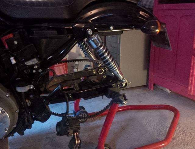

T in y a pas plus simple........
meme mesure entre l'axe du bras oscillant et l'axe de roue de chaque coté de la becane et la roue est dans l'axe de la marche..........

Message [RÉSOLU]Pb frein AR => Changer disque et repare Etrier Répondre en citant
Pepito a écrit:
Madmax a écrit:
je mesure l'axe de la roue à l'axe du bras oscillant des 2 cotés
et voilou
http://www.forumsportster.com/t8511-Centreur-de-courroie.htm
+1/2 tour à gauche Mr. Green
pourquoi Mr. Green Question
à gauche mais de quel cotés
Merci les gars  Okay
Je vais me fabriquer le truc avec la gaine pour mesurer la distance de chaque côté.

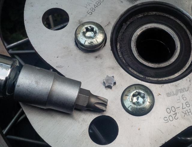

Voilà , j'ai commencé.
Mise de la moto sur béquille de stand.
J'ai eu un peu de mal à sortir la roue, mais avec l'aide d'un cric pour soulager la béquille, j'ai réussi.
Puis les hostilités commencent.
J'avais aspergé au préalable du WD4O sur les visses du disque.
J'arrive à en dévisser 4 sans trop de soucis, et sur la dernière, c'est le drame.
J'en ai enlevé 2.
Demain je file acheter au moins 3 douilles (on ne sait jamais Mr. Green ).
 Madmax m'avait prévenu, donc je m'y attendait un peux. Neutral
Punaise vivement demain que je continue !
Sinon, c'est déjà la deuxième douille que je casse. J'ai la malette de chez Louis. C'est pas terrible comme camelote, non ?
Je vais essayer de trouver du Facom ou du SAM.
Stage 1.5 Pepito inside !
petite astuce parfois quand ça grippe...tu mets l'outil dans la boulon et tu tape un petit coup de marteau dessus ...pas comme un dingue pour pas écraser les filet...mais un petit coup sec... des fois ça peux aider...
Jeu 10 Avr - 23:46 (2014)
Pepito
Oh la gueule Bad
+1
Accessoirement, ça peut servir à refaire une empreinte ...
Ven 11 Avr - 00:50 (2014)
Messages: 4 529
Pas de bol dis donc. C'est vrai que j'en ai sué aussi pour enlever le disque arriere, au moment où j'ai revendu la roue, mais les douilles ont tenu. Graisse cuivrée pour l'axe, oui.
Merci les gars !
Je savais en plus pour les petits coups de marteau Neutral
Ce soir tout devrait rentrer dans l'ordre. La dernière visse à bougé quand même avant la mort de la douille.
Si tout va bien, demain je peux rouler.  Wink
Ven 11 Avr - 06:21 (2014)
Messages: 4 529
Vaut mieux la douille qui pète ... Que la vis foirée Wink courage, tu y es presque.
