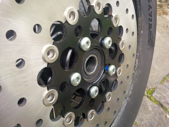

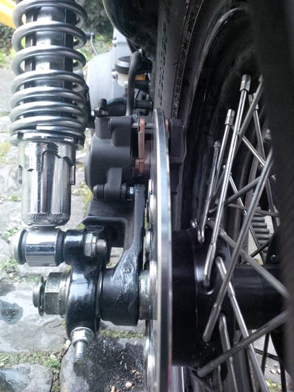

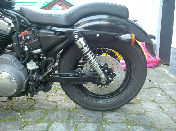

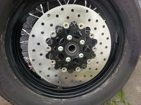

Suite et fin je l'espère.
J'ai réussi à déposer l'ancien disque et j'ai remonté le nouveau, au couple et à la Loctite 243
Puis remontage de la roue sur le BO.
Là, j'ai dû appeler un pote car sans vrai cric moto c'est pas évident.
Et enfin, L'étrier, plaquettes et purge.
J'ai pas encore rouler sur route, mais ça bloque bien quand on appuie.
La pédale est bien dure et n'a pas beaucoup de débattement. Je pense que je vais devoir y aller molo. Ca va me changer.
Si jamais vous voyez un truc louche Embarassed Merci de me le dire. Okay

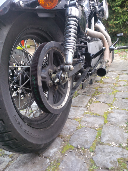

Bon, la tension de la courroie, je suis pas certain.
Je la ferais vérifier par un gris.

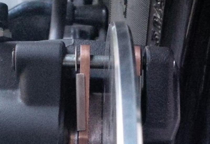

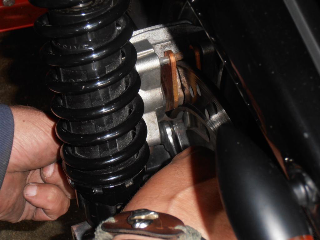

J'ai un doute ....
Pour moi la vis doit venir en buté sur le support, sur la photo ca ne semble pas etre le cas...........

Tu parles de la barre qui passe dans les 2 plaquettes ?
Elle et bien en buté.  Neutral
Moi ce qui me perturbe c'est que les plaquettes ne sont pas plaquées.

Message [RÉSOLU]Pb frein AR => Changer disque et repare Etrier Répondre en citant
Va faire controler si tu as un doute, perso je vois pas la vis ressortir de la plaquette coté roue, ca me fait bizarre...

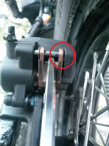

Et sur ce zoom ?
On voit un peu mieux ?
Oui la je la vois Mr. Green Okay Okay
Et pour le plaquage des plaquettes ?
C'est normal ?
Faut savoir que le truc en fer n'épouse pas bien les plaquettes. Pas trop grave ?
Tout a fait normal Okay
Magnifique ce disque, seul problème, maintenant tu ne seras pas tranquille tant que tu n'auras pas mis le même devant Wink
