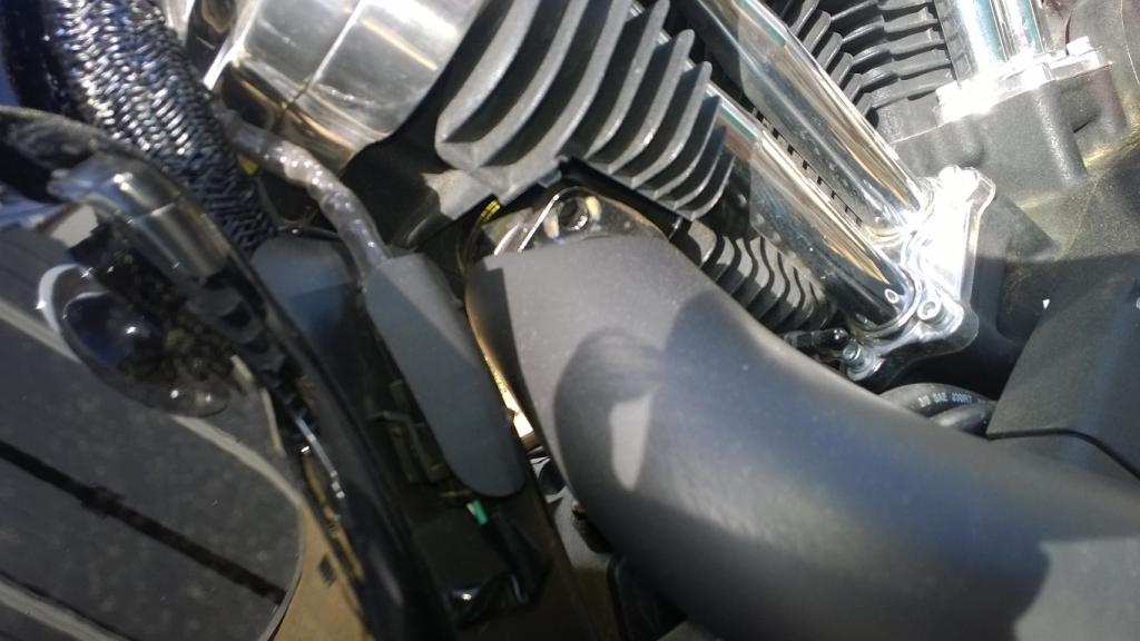

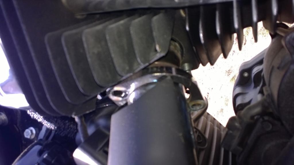

stage 1 fait chez macadam à l' achat, 2000kms plus loin j' entend que mes pots ont un problème gros bruits qui claquent et ben y ont juste oublié le frein filet sur les boulons super les pros Mr. Green Mr. Green Bannir
une photo vallant tous les discours
heureusement que j'ai rdv demain pour la révision à avignon

pense pas que ça vienne d'un oubli de frein filet...je dirai plutôt qu'ils ont carrément oublié de serrer au montage... juste présenté et vissé à la main.... ...ça vaux une grosse baffe dernière ce qui sert de tête au mécano ça !

possible aussi, heureux d'etre juste aller faire une course et pas d'etre parti en ballade avec les potos parceque je serai rentrer sourd

Pas sûr que cela soit une erreur... On est pas mal ici à avoir les vis qui se sont desserrées! Wink

et en générale on met pas de frein filet.

Ben oui, on n'en met pas à cet endroit, d'ailleurs est-ce que ça existe le frein filet qui fonctionne à ces températures ?

pas faux, mais perdre les 2 ecrous en moins de 2000kms c'est fort

J'ai acheté des écrous titanes, ça ne se desserre plus, ça ne rouille pas... Okay

en générale c'est comme les écrous de de roue, au bout d'un certain kilométrage on contrôle et on ressers ci besoin.

J'ai pas la référence, mais je les avais acheté à jerome91 ici sur le forum... Wink
On en avait parlé ici:
http://www.forumsportster.com/t750-Fixation-des-collecteurs-d-echappement.h…

ouaip...mais si tu les fais monter par le cons...faudra vérifier derrière lui pour s'assurer qu'il les a bien serré et pas juste monté à la main.... Mort de Rire
c'est con ils ont pas encore inventé le boulon qui se sert tout seul au bon couple Mr. Green
