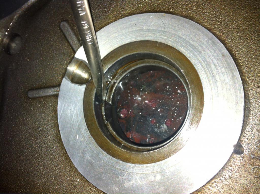

Pour retirer mes goujons des carters, j'ai tout simplement retourné chaque demi-carter et serré à l'étau chaque goujon. Reste plus qu'à faire tourner le carter et les goujons viennent tous seuls. Cool

En photo, c'est plus explicite :

Bien joué! Okay
Le filetage avait quelle gueule?

ça c'est pas de l'étau de tapette ! Mr. Green
Rien de particulier. Tout à fait correct, mais j'ai décidé de changer les goujons et les vis de culasses.

comment il tient, l'étau, dans cette position ?   Mort de Rire

Pas con l'astuce pour les goujons mais il ne faut pas avoir peur!
Le gros risque étant la casse du goujon surtout que là tu n'es pas du tout dasn l'axe au niveau de l'effort. La meilleur méthode reste de souder une tiger et chauffer.
Mais bon comme j'ai eu autant d'avis dans un sens (ny touche pas) que dans l'autre (faut les changer) et que surtout les casser = grosse galère je n'y touche plus !

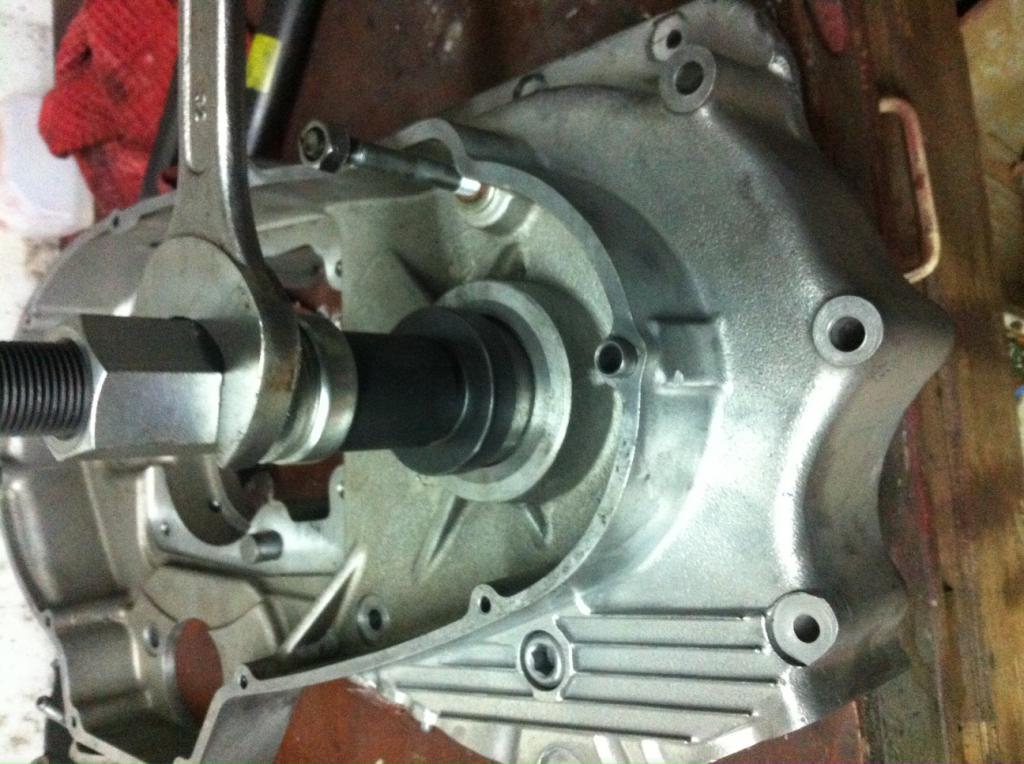

Par-contre, goujon qui ne travail pas dans l'axe? Ben, écoute, je ne vois pas ce que tu veux dire, mais j'ai enlevé les 8 sans forcer et sans en casser un. Vu que je tournais le carter et pas les goujons, ça tournait forcément dans l'axe.
Pour l'installation du roulement de vilo, normalement il faut un outil spécial. Surtout pas avec une presse, car le risque est de faire bouger les axes de vilo.
L'outil est facile à faire. Je vous montrerai comment le faire.

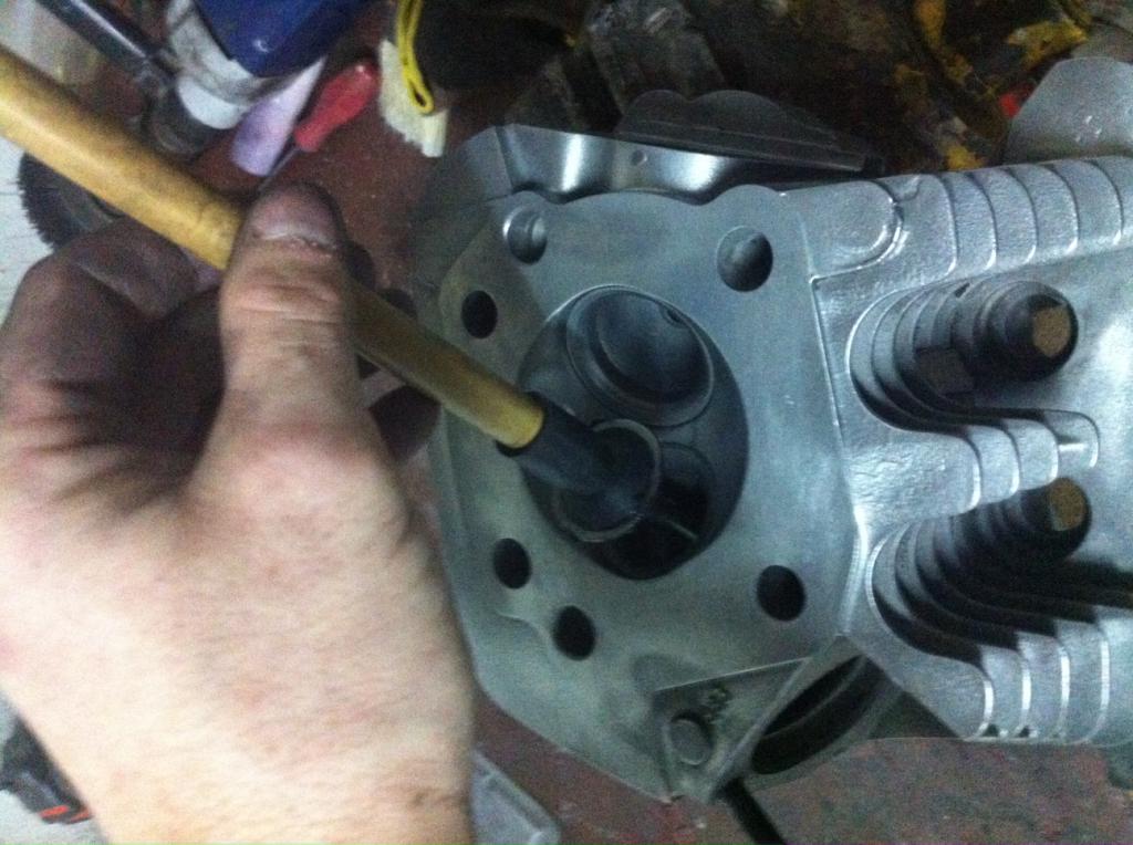

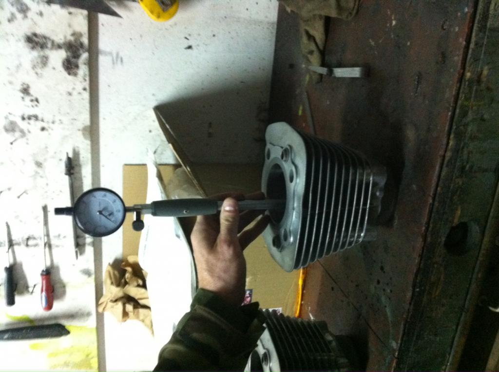

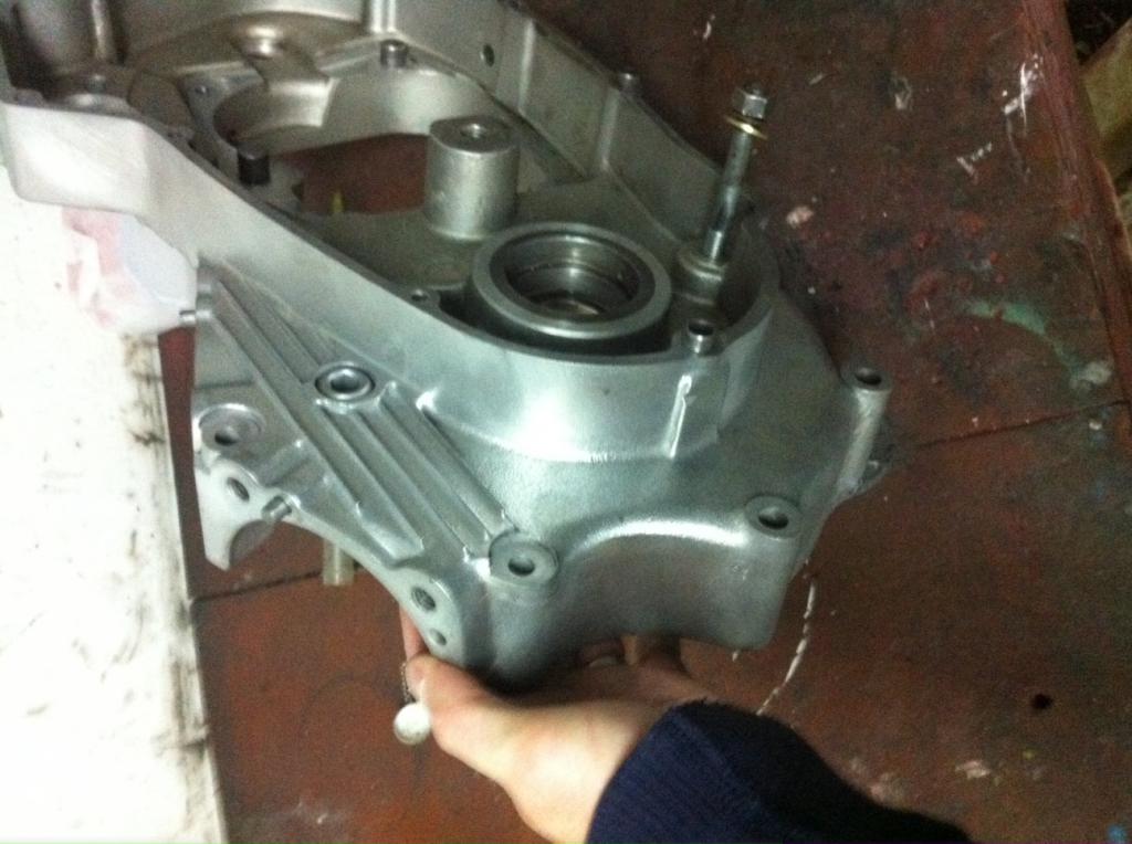

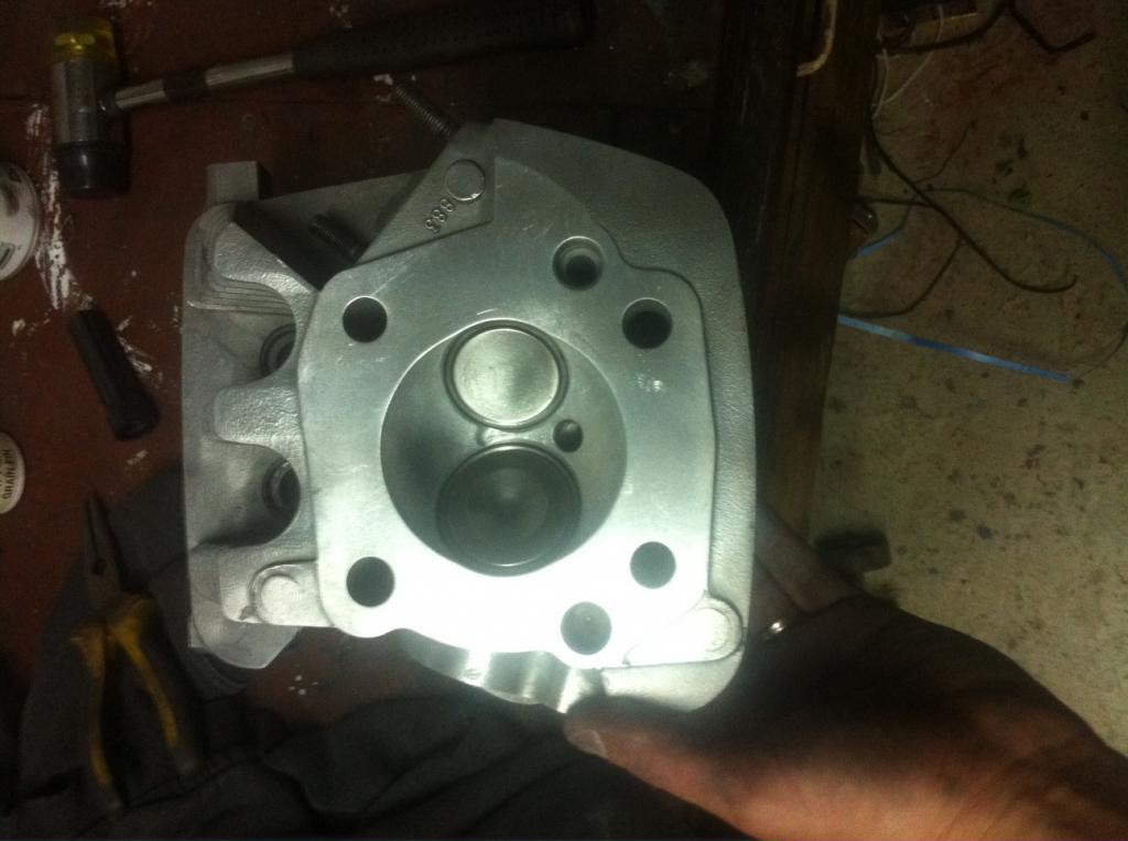

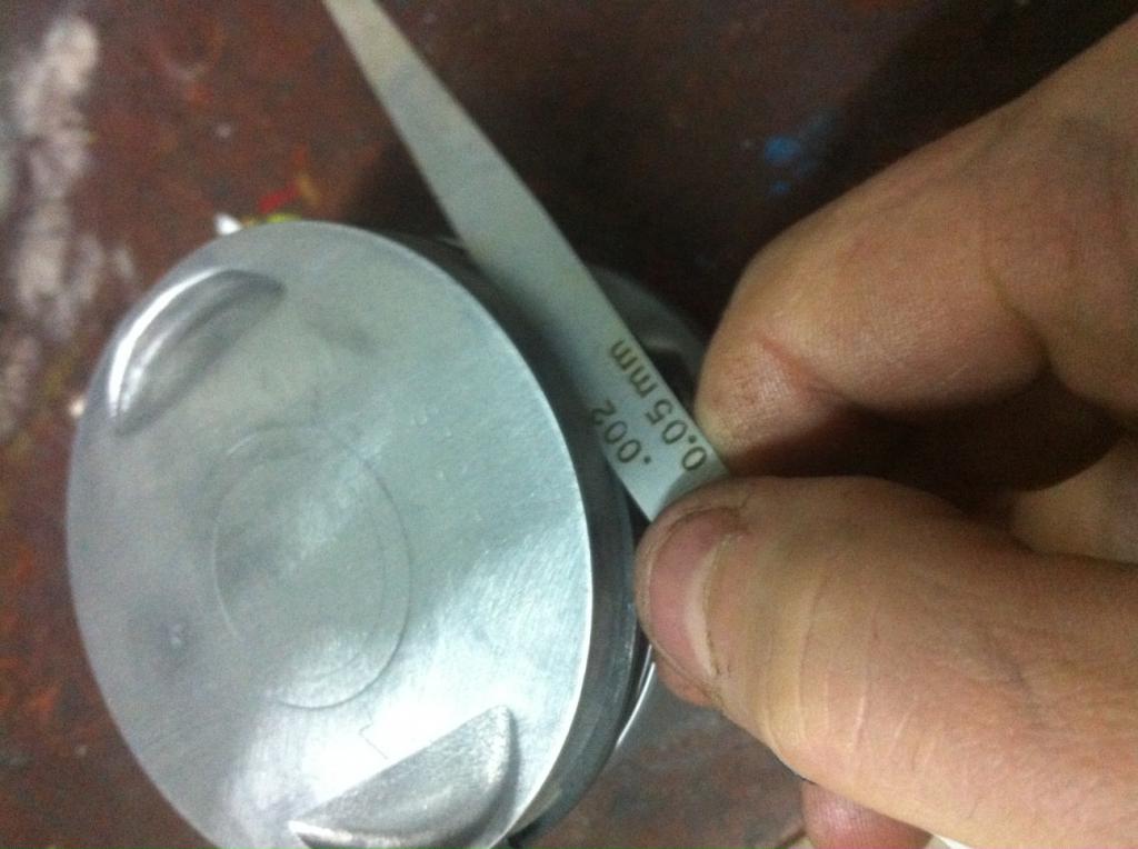

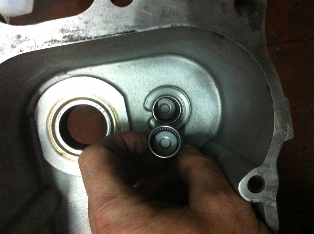

Moi j'en suis là :
Tous mon moteur est passé au sablage
Jai changer les cuvettes de roulement du carter gauche
Remise en place des neuves
Métrologie des pistons et cylindres
Rodage de soupapes (4 heures de boulot!!)
Comme neuves!!
Changement de tous les roulement qui se trouvent dans le carter droit (AAC, sortie de boîte, axe secondaire de boîte, etc...)
Cette semaine je passe chez mon père qui a un tour. Je vais pouvoir vérifier mon vilo.
