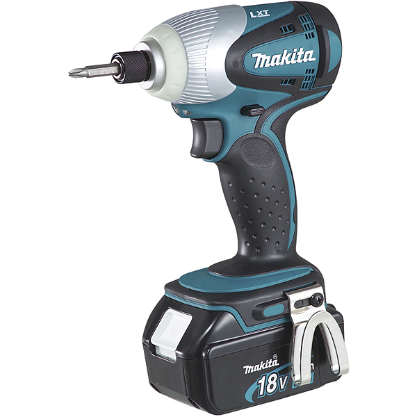

J'ai celle ci :
Et franchement, au debut j'm'étais dit que c'est un joujou pour me faire plaiz, mais finalement, je la ressors dès que je bricole.
En plus y'a une petite lumière led très très pratique !
