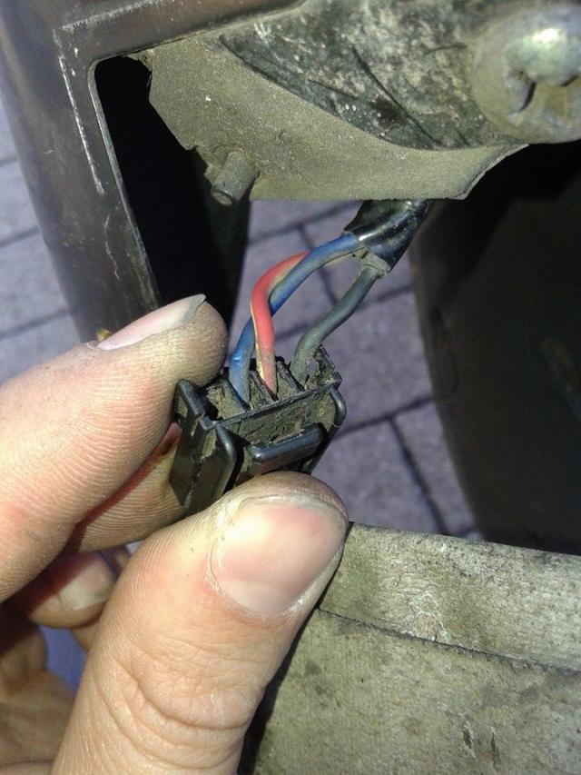

J'ai une question toute bête à vous poser mais qui me bloque!
Je me suis fais arrêter il y a peu par la maréchaussée qui m'ont aimablement prier d'installer un éclairage de plaque sur ma bécane.
Ni une ni deux je cours en acheter un. Mais la pour le brancher, c'est la galère!
Vous allez rire, mais comment débranche-t-on ces cables pour que je puisse y insérer ceux de mon éclairage de plaque?!
Je n'ose pas tirer dessus comme un sauvage de peur de les arracher...
Merci d'avance!!!

Y a rien a recuperer, tu coupes a ras de la prise, le noir c'est la masse, le bleu le Plus apres contact.
Le rouge jaune c'est le stop, tu coupes pas comme ca ca isole

ce sont des prises deutch il y a un tuto sur le forum .

C'est pas du Deutsch c'est de l'AMP LOCK.
Il existe des dédoubleurs en Y.

Effectivement hdmanillac c'est du AMP LOCK.
J'ai enfin réussi à sortir les cables et brancher mon éclairage de plaque, c'est pas trop tot.
Pour tous ceux qui seraient bloqué comme moi pour sortir ces cables, voici une vidéo qui explique très bien comment le faire:
https://www.youtube.com/watch?v=myPysAK2bWA
En fait, c'est tout con c'est bien ce qui me semblait!
Il faut juste un petit tournevis plat ou autre objet de petite taille pour soulever un loquet à l'intérieur de la prise pour en sortir les cables.
