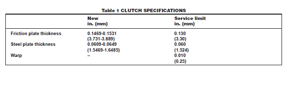

Je n'ai pas réussi à trouver sur le forum ou ailleurs la cote limite d'épaisseur de disques garnis d'embrayage.

Pour 86>90
Dsl j'ai pas en Fr et je sais pas si ca correspond a ce que tu cherches, mais c'est les seuls cotes que j'ai trouvé sur la doc, dans la partie Embrayage

perfect merci !!!!!
