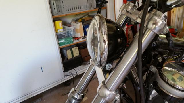

Message Patte de phare avant pour enlever la casquette Répondre en citant
Petite photo de mon cuvelage de phare au passage
Elle est livré avec un cerclage noir mais je préfère noir/chrome
Et je confirme pour la taille de vis pour la casquette
