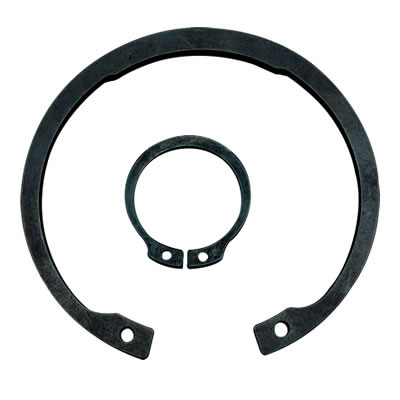

Salut ! J'ai besoin pour monter le kit d'une pince à circlips, enfin deux, une pour ouvrir et une pour fermer. Je suis allé hier à casto et toutes les pinces étaient trop grosses pour le circlip.. C'est une taille spéciale de pince pour les circlips Harley qu'il faut ? Parce qu'apparemment il existe qu'une seule taille .. Déjà qu'ils avaient pas de choix Mr. Green

J'ai eu le même problème que toi avec la pince à circlips de chez Leroy Merlin. J'ai pris ma Dremel, la tête à poncer et j'y suis allé molo molo. Après tout était bon, ça passait comme dans du beurre ! Par contre attention, ne gratte pas trop, ça doit rester solide quand même !
Cependant je ne vois pas pourquoi tu en as besoin de deux ? Je n'en ai qu'une seule, celle où quand tu fermes ta main les picots s'éloignent. Ca m'a suffit.

Ah ok parce que j'ai entendu qu'il fallait une pince pour les fermer après !
Je préfère avoir le bon matériel parce que je me sens déjà d'aller faire monter ça par un gris tellement que le montage de ces reposes-pieds m'effraie Shocked Dis-toi que j'ai même pas réussi à inverser mes rétros donc commencer par poncer je ne sais quoi, je risque de faire exploser ma moto Mort de Rire
c'est pas un circlips alors Exclamation
Le petit un cirlips ext pour mettre sur un arbre
Le grand un circlips int pour mettre dans un alésage

Si c'est bien celui au centre, un "circlip" quoi ! Mais j'ai l'impression qu'aucune taille de pince ne convient pour ceeux que j'ai dans mon kit… Et puis quelle galère à monter franchement

Ta pince te sert à les ouvrir,
Quand il est ouvert tu le met dans la gorge et il se referme tout seul quand tu vire la pince
C'est l'avantage de la pince, ça ne te les déforme pas,
Tu as deux type de tête
Une qui ouvre une qui ferme
Mais toi tu prends celle qui ouvre,
J'ai fais comme supermortadelle et ça passe tranquille Okay
Va pas chez un gris pour un circlips,
Autre soluce
Quand j'ai mis les cales pieds, en forçant un peu tu peux le rentrer à la main en appuyant bien il va se clipser
Mer 16 Avr - 20:03 (2014)

La pince pour les petits circlips, ça existe. Ce n'est pas donné et tu ne trouveras pas ça chez LM, même les quincailler pros n'ont pas en stock.

J'ai retirer les miens avec deux tourne vis c'est rude mais ça le fait Okay Et à remettre pas de soucis ça se clips tout seul Okay
