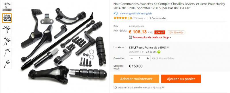

Si ça peut aider :
j'ai commandé ça :
https://www.pimpmysports.com/fr/sportster-20142017/39-2014-17-commandes-ava…
reçu rapidement (commandé le mardi - reçu le vendredi !), la notice permet de s'y retrouver, avec l'outillage adéquat montage en 1 h 30...
après vu le temps , j'ai pas roulé beaucoup mais je pense que c'est vraiment plus cool comme conduite.
peut-être le freinage arrière différent, il n'y a a priori pas de réglage, mais je le trouve plus mou qu'avant. peut être le fait d'appuyer de façon différente sur la pédale ?
Lun 16 Jan - 18:47 (2017)

Je ne voudrais pas foutre la merde, mais ça ressemble très fort au modèle que l'on peut trouver sur Aliexpress, mais au double du prix...
Ce shop à l'air d'être coutumier du fait... Rolling Eyes Rolling Eyes
