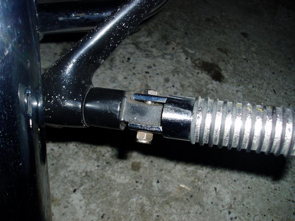

j'ai acheté les miennes chez route66 je matos semblait bien mais il m'aurait fallu une filiere pour enlevé le chrome laissé par la boite qui l'avait chrommé y en avait partout sur les filets et dans les pas de vis fais gaffe quand tu les recevras de ne pas forcé si ça rentre pas bien tu risque de peter un e vis dedans de plus regarde si les cales pieds sont males ou femelles j'ai un mal de chien a trouver des cales pieds femelles les harley sont des males je veux dire "ton cale pied" doit posseder etre de la même forme que celui harley de base regarde le mien est a l'envers
remarque la peinture se barre mais ce que je dis c'est que chez harley le "U" n'est pas sur le cale pied mais sur la potence c'est adire que sur ce genre de commande avancée je ne peux aucunement mettre des pieces after style ZODIAC ou autre faut que je trouve des cales pied femelles
t'as pigé?? c'est clair ? sinon tu me dis!! j'ai du mal a expliqué sans photo je suis aller t'en prendre une express!! t'es content?
te fais pas avoir quoi c'est tout!!

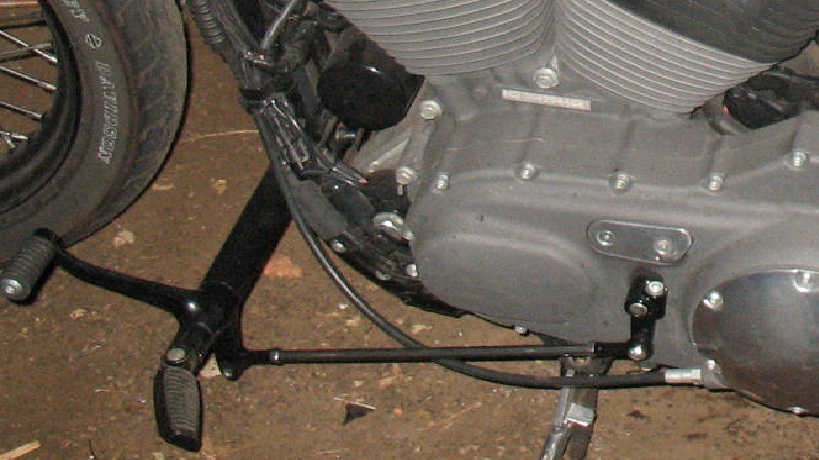

Chez Grand Jack, http://grandjack.fr/accessoires/commandes/index.htm , z'ont des commandes avancées vraiment avancées:
Mais j'ai bien peur qu'elles ne se montent pas avec les pipes d'échappement stocks. Dommage. Ca m'aurait bien plu.

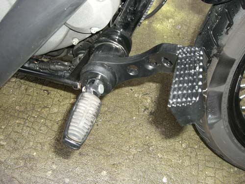

sinon tu as ça mais il faut mesurer au moins 1m80
barre d'alu pleine de 35mm, percée pour passer les commandes (à 19mm)
2 trou de 8, 2 boulons antidesserre en M8, de la tige filetée pour refaire les tiges de sélecteurs et de freins, des chappes de type unibal et gazzzzzzzzz
commandes avancées de + 6 pouces par rapport à des commandes avancées standard

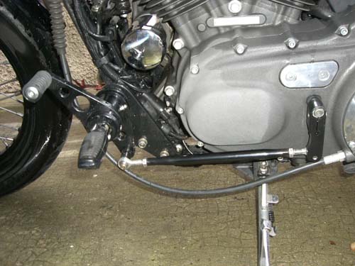

super taf, vu en vrai et je confirme que le resultat est nickel, juste faut avoir de longues pattes !!! Laughing
@hdmanillac : CSB il a pas le stage one mais il a les commande avancées qu'il te faut ! Mr. Green
