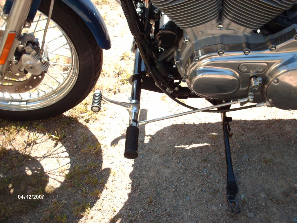

CSB a écrit:
sinon tu as ça mais il faut mesurer au moins 1m80
barre d'alu pleine de 35mm, percée pour passer les commandes (à 19mm)
2 trou de 8, 2 boulons antidesserre en M8, de la tige filetée pour refaire les tiges de sélecteurs et de freins, des chappes de type unibal et gazzzzzzzzz
commandes avancées de + 6 pouces par rapport à des commandes avancées standard

c'est pas un poil écarté tout ça ? ( le montage bien sûr ... Rolling Eyes Mr. Green )
Sinon t'aurais pas une petite fuite au selecteur de vitesse ?
et tu as du changer la bielette ? et coté frein ?
Mar 23 Aoû - 22:16 (2011)
non juste ce qu'il faut
une fuite, je sais pas elle est crado depuis un moment alors j'ai pas regardé
j'ai pas changé les chappes du sélecteur mais coté frein tu n'as pas le choix, il faut refaire la tige et changer les chappes
coté selecteur que la tige à refaire
Mar 23 Aoû - 22:21 (2011)
Messages: 18 890
Ok ok je pense qu'une variante doit être possible en confectionnant une "plaque" triangulaire
qui vient se monter sur les fixations avancées mais faudrait pas frotter la roue avant non plus ... Mr. Green
Mar 23 Aoû - 22:27 (2011)
juste que la plaque risque d'etre trop imposante pour ne pas casser
du coup ça fait pas terrible et risque de faire grossier
