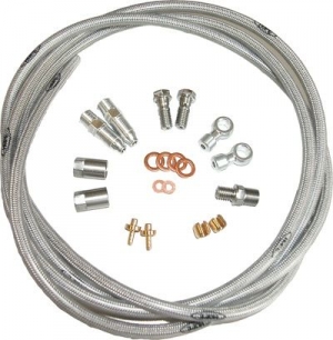

Ben non , elles sont gainées d'inox , ça ressemble a ça :

Joli !
