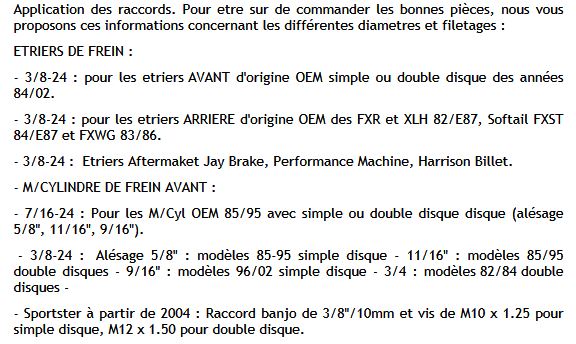

Désolé pour le déterrage Neutral , mais je galère à trouver une réponse claire et j'ai pas envie de me planter Shocked :
jvé commander une durite avant chez Silver perf pour mon 883 de 2005 (risers 8" inside Mr. Green ) : quelle taille de pas de vis dois-je choisir (étrier/maitre cylindre) ?
10x100 , 10x125 ou 3/8" ???
(pour info l'huile préconisée est DOT 5, donc je serai tenté de dire 10x125 mais bon ...)
et au passage si quelqu'un savais précisément à partir de quelle année la taille change, ça pourrai en aider plus d'un Mr. Green Okay !
merciii !

Metrique ISO

Donc 10x125 ?

Et encore c'est du pas fin parce que normalement en ISO, c'est 10x150

D'ailleurs si qqun avait l'info de savoir a partir de quel millesime ca passe de 3/8 en métrique, je suis preneur
Merci Okay

Salut ,
@Sith : trouvé sur le site de biker's store
si ça peut t'aider Wink
eagle A+
