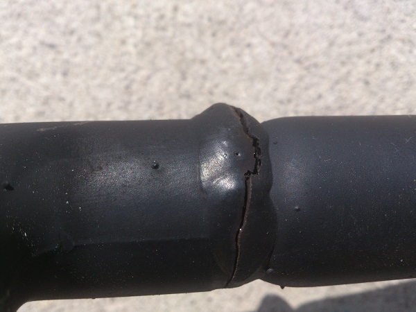

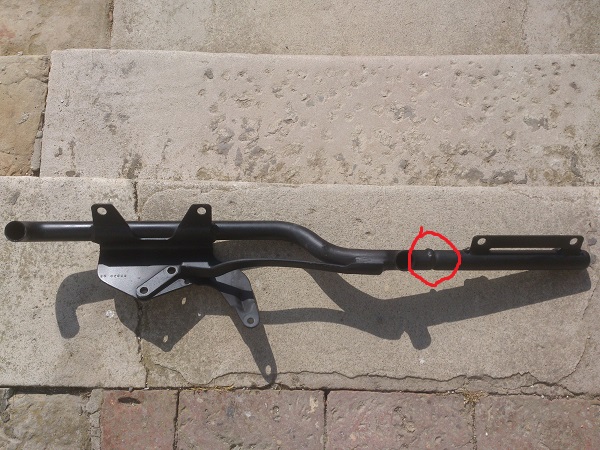

Bon voilà je met ce post car certaines questions me turlupine!
Je vous raconte en deux mots, quand j'ai fait monté mes silencieux SE il ce trouve que un peu plus d'un an après mon tube de liaison était pété a le soudure qui ce trouve en bout (je vous met deux photos aprés). Changement par un neuf car la moto est en garantie.
La je vient de monté des V&H Short Shot, donc je suprime le tube de liaison et hoooo!! grande surprise en le rangeant je constate que cette meme soudure est entrain de pété, si je veux je la pete a la main tellement elle est ouverte.
Donc je me demande si ce tube de liaison est assez costaud quand on monte des pots plus libres avec ou sans stage 1?
voici les photos:

Sans doute une ligne d'échapp' mal montée qui forçait sur le tube.

+1, ce n'est pas normal une telle fragilité.

D'aprés la Tof ,désolé mais c'est une soudure de m...e! vu qu'il ya déja une petite soufflure a gauche de la ligne de casse et qu'en plus c'est la soudure elle meme qui est pétée,alors que "normalement"si la soudure est bien faite ,le risque de casse se situe dans la ZAT(zone affectée thermiquement),c'est à dire la zone périphérique de la soudure.Au prix du brelon,on se doit d'attendre une autre qualité! Bannir

ouai soudure de merde Twisted Evil
pas grave : faut juste manchoner et resouder

Un poto sur son Nightster a eu ce problème avec les pots d'origine mdr , changer sous garantie. Okay
Shocked Et moi quelques mois plus tard, même problème. Evil or Very Mad
Pas de prise sous garantie, j'ai préféré faire la soudure moi même. Mr. Green

Déjà, pourquoi te foutre une soudure dans un endroit pareil... Une boite comme HD ne peut pas faire le tube d'un seul bloc??? Rolling Eyes

peut etre Balthazar car quand j'ai desserrer les visses de goujons de bride arriere j'ai pas eu besoin d'outils juste ma rallonge a cliquet avec la douille et j'ai tourné a la main sans forcer donc le pot arriere pas serré, et comme il ce fixe en bout du tube de liaison celui ci devait supporter toutes les contraintes. Pis 2 fois pété, 2 fois en cons!
Bon c'est pas grave mon bof a eu boite de soudure il me réparera ça avec des renforts en plus! Okay
