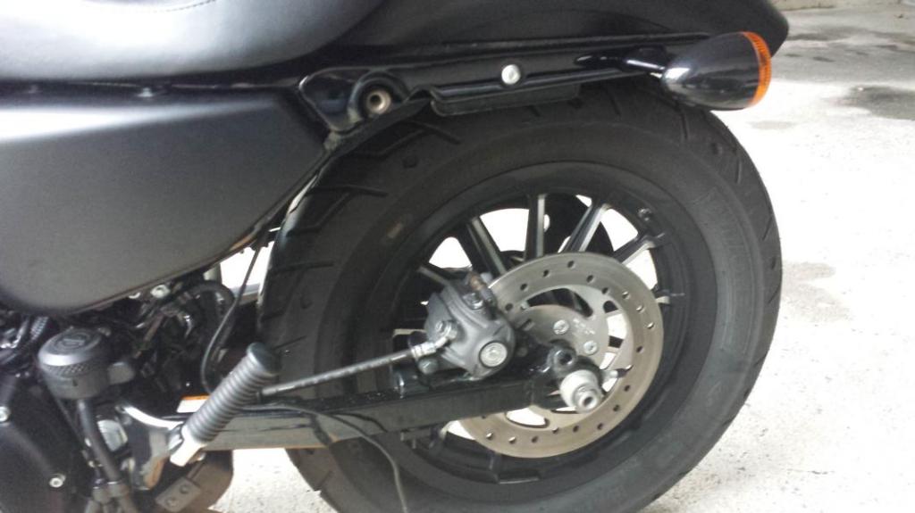

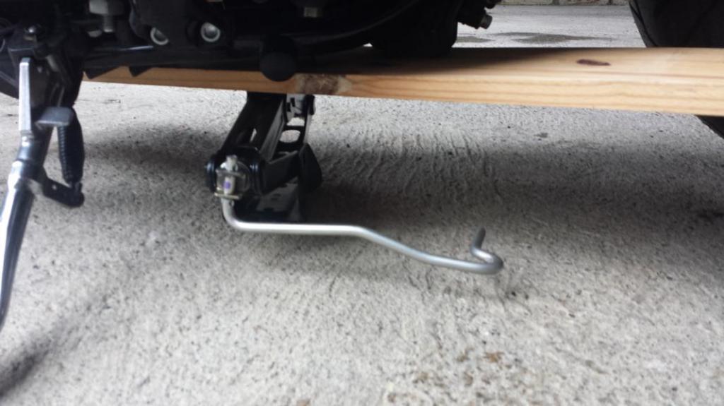

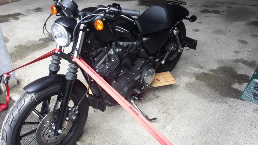

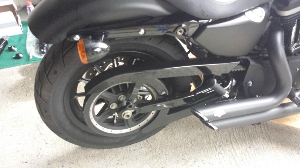

Ma façon de faire en image Okay
Sangler de chaque côté, et là tu peux être serein
Soulever légèrement avec un cric de bagnole et une planche
Retirer les deux amortisseurs
Remettre les nouveaux et c'est fini
