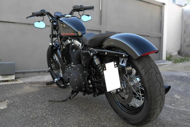

Merci encore;
Bien pris Broche pour ton MP.
Je pense que quand je serais décidé, je m'en ferai une moi même... J'ai envie de tenter avec des équerres que je devrais trouver dans un magasin de brico et des éclairages que j'ai déjà repérés chez Dafy.
Je ne sais pas si je le fixe au niveau du moyeu/amortisseur comme tu as fait ou au niveau du sabre comme on le voit des fois.
Après, restera plus que le feu rouge qui prend tout le garde boue arrière et elle sera comme je l'ai rêvée (quasi stock U.S quoi.... ce qu'il faut pas faire...).
L'avantage à fixer le déport de plaque sur le sabre, c'est que je peux piquer le courant au niveau du feu arrière gauche tout en conservant l'arrivée d'origine sous le garde boue. Comme ça, je peux alimenter mon feu.... Tout est possible quel que soit le montage mais à mon avis ça doit être un poil plus simple.... A voir, je ne me suis pas encore penché sur la question... Je suis encore sous le coup de l'émotion des amortos.... Mr. Green

j'ai lu a divers endroits qu'en mettant des amortos plus courts, il faut raccourcir la béquille du fait de la nouvelle inclinaison...
y en a t il besoin dans ce cas ?
Et je n'ai jamais entendu parler de l'alarme, mais la moto se trouvant plus à la verticale (sans modif de béquille), elle aurait pas tendance à sonner ?
Dim 27 Avr - 10:43 (2014)
Message Comment monter des amortisseurs arrières? Répondre en citant
Tu peux garder ta bequille d'origine, mais faudra bien faire attention ou et comment tu stationnes (devers, caniveaux prononcé etc etc)
Y en a qu'on essayé..... ben c'est tombé Embarassed Mr. Green
Pour l'alarme, RAS
Dim 27 Avr - 10:45 (2014)

En ce qui me concerne, la moto est encore un peu inclinée comme tu peux le voir sur les photos. Niveau stabilité, c'est correct.
Pour déployer la béquille, je ne suis pas non plus obligé de pencher la moto à l'opposé. C'est juste mais ça le fait.
Enfin, pour l'alarme, je ne crois pas qu'elle soit raccordée à l'inclinaison de la moto. A mon avis, elle est prise sur la béquille. Quand elle est dans le vide, l'alarme se déclenche. Quand j'ai levé la moto pour changer les amortisseurs, l'alarme s'est mise en marche juste quand la béquille a quitté le sol (après le transpondeur à joué son rôle mais l'alarme a quand même sonné deux secondes).

Voila j'ai reçu mes nouveau amortisseurs 11,5", utiliser les nombreux topics du fofo pour les monter correctement, tous c'est bien passer jusqu'à ce que je revisse les nouveau amorto. ils sont un petit peu moins large au niveau des trous pour les visser, pour le bas de l'amorto, comme la surface de filetage sur la vis et relativement courte, le boulon arrive en buter de filetage sans que l'amortisseur sois serrer. Il y a du jeu... ( je sais pas si j'ai été clair... sinon je prendrai des photos)
Est-ce que je peu rajouter une rondelle pour combler le jeu sachant qu'il y en a déjà une? Çà ferait deux rondelle l'une contre l'autre je sais pas si c'est conseiller ou ça fait rien?

je viens de mesurer, j' ai calé à 7 mm (3 rondelles) pour que ça passe sans toucher, tu peux y aller, ça tient la route !
