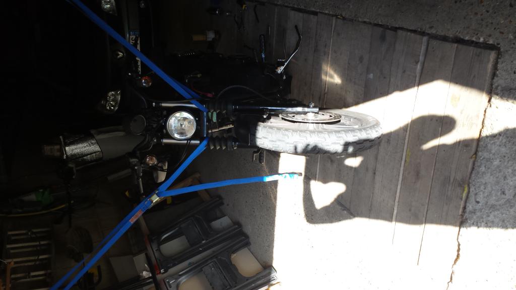

J'ai monté les miens des 11.5 progressive trouves sur le bon coin à 100 euros état quasi nickel. Pour le sanglage je me suis servi du cadre de ma porte de garage sectionnelle et cric bagnole avec planche bois. Merci pour les conseils.
Les nouveau amortos m'ont obligé a virer le carter de courroie supérieur car il y a une coupelle sur le bas de lamorto qui est aussi grosse que la coupelle du haut. Au remontage pas vu que la coupelle appuyait sur le carter qui du coup venait en butée sur la couronne. Heureusement que chui pas aller tourner pour tester sans voir ça, ca aurait pas été joli ... quelque photos pour comprendre

Hello je l'ai fait tout seul sur les conseils de broche 53 en sanglant la brêle sur mon châssis de porte de garage plus cric bagnole et cale bois.
