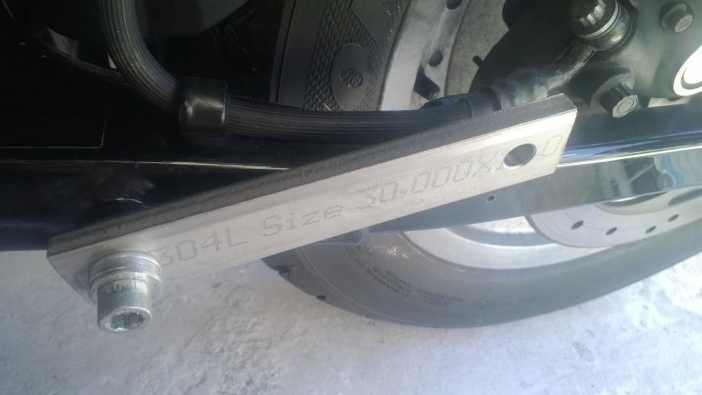

Bonjour
J aurais voulu savoir si pour mettre des cales pieds passager sur mon nightster de 2007, on est obligé de mettre le support (photo 1) ou si on peut directement mettre ceux de la 2ème photo et a quel endroit
Merci d avance
