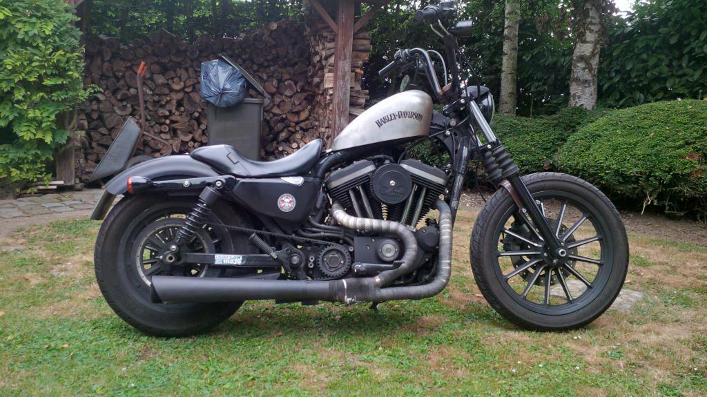

Salut,
J'ai monté récemment sur mon IRON un kit 1250 Hammer Perf, et je dois dire que c'est le jour et la nuit, la moto est vraiment plus agréable à conduire... Je n'avais aucune envie de changer de moto, j'aime trop la mienne...du coup, c'est la solution que j'ai trouvée. Perso, aucun regret.
Pour comparer, je roule très régulièrement avec un pote qui a un 48 S1, et honnêtement, je préfère largement les réactions de la mienne, bon, un peu subjectif quand même mais bon...

Un retour sur le cout ??
Et quelle carto pour ce kit ??
Mar 6 Sep - 06:53 (2016)
pyk
Inscrit le: 22 Mai 2011
Messages: 83
Localisation: Loos
Message 883R carbu 2003, Kit 1200 ou pas ? Répondre en citant
Le cout, environ 1500€ tout compris...
Au départ, c'était un peu moins, mais je me suis vite aperçu que l'embrayage ne suivait pas, donc changement complet plutôt que juste un ressort plus dur.
Après, j'ai fait la cargo avec le sepst, elle est pas encore finalisée, mais marche correctement, et je suis pas très bon avec ca... C'est celle du stage 2 1200 que j'ai adaptée au mieux..enfin, je pense qu'elle pourrait envoyer encore plus!
(pots supertrapp)
