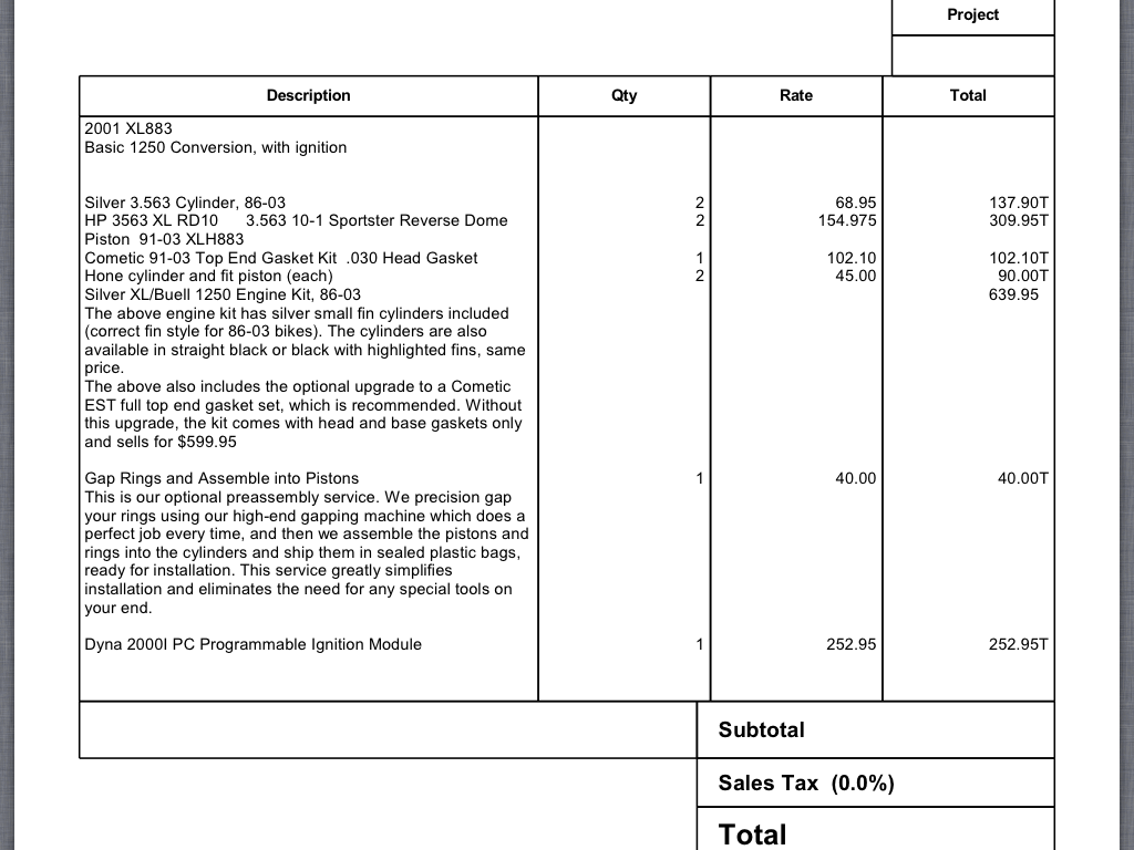

Donc, il me faut des piston conversion Standart dôme inversé! On va voir le prix, maintenant. Le gros avantage c'est qu'ils proposent un prè-montage

Je viens de recevoir un devis de 946 euro, ça va! Pour un kit de cette qualité

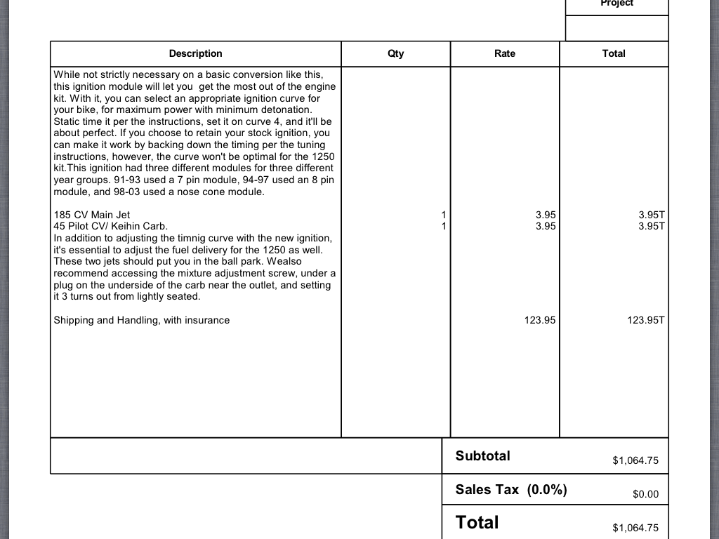

Ça te dis que
- le kit de base avec les cylindres couleur que tu veux + joints culasse et embase c'est 599,95$
- le kit de base + kit de joint haut moteur complet marque Cometic c'est 639,95$
La seconde proposition est plus intéressante, tu vas de toute façon avoir besoin de tous les joints. Cometic est une excellent marque, supérieure à l'origine et d'un autre monde par rapport James. Le prix est très raisonnable.
En plus de ça possibilité d'un allumage Dyna programmable à 252,95$. C'est pas absolument obligatoire, et tournera sans, mais si tu conserve les courbes de 883, ça ne sera jamais fameux...
Gicleurs pour carbu d'origine à 3,95$ l'unité. Vu que ce sont eux les concepteur du kit, c'est très certainement les bons, au moins pour que ça tourne correctement. Ils te donnent même le réglage de la vis de richesse (VAF - 3T). Vu le tarif et l'obligation, tu peux y aller.
En plus de la solution choisie, tu as 123,95$ de port.
Au final, si tu prends un kit pas cher en France, et que tu y rajoute celui de tout ce qu'il va te falloir en plus, bin c'est pas déconnant d'acheter là bas. On gagne pas forcément sur le prix, mais surtout sur la qualité et les performances.

Il y a quand même quelque chose que je comprends pas, le total ne correspond pas à l'addition du devis!!!
Bon j'ai compris, il faut additionner à partir de 639,95 dollars, donc tout compris 947 euro .
J'entends par tout compris, le kit 1250 cylindres/pistons
-les joints
-le pré-montage avec graissage mise aux côtes et assemblage
-les gicleurs pour le carbu avec les réglages
-l'allumage réglable
Et frais de livraison
Il faut rajouter les frais de douane, à moins que je trouve une combine. Du style livraison j'ai un pot à moi qui est au Canada puis expédition par ses soins avec mention "Present" ( cadeau) ça peu peut être marcher!!! À voir
