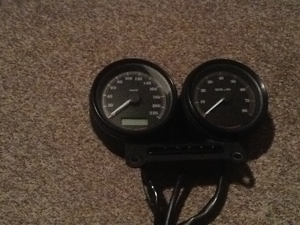

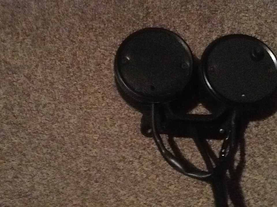

bon j'avais un peu de temps aujourdh'ui....me suis fait le cablage en 45 en prenant mon temps.
j'ai testé au multimetre histoire de voir que j'avais pas de repisse.
je remonte le bloc (pas sur la moto hein)
et je me décide a tester avant le remontage demain...
je met le contact.....le compte tour s'allume comme le compteur...déja pas mal....
je lance le moteur et la.......ça marche......
ralentit a 1500 tr/min au demarrage....un peu speed je trouve...j'ai attendu qu'il se cale a 1100 avant de couper le moteur .
Demain je remonte sur la becane Smile
les photos du truc dans mon salon (peinture et cablage) :

Nickel ça
Dommage que tu ai pas de tof des soudure pour les prochains gars lol
Mais bien joué Okay Okay
