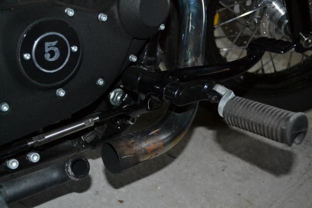

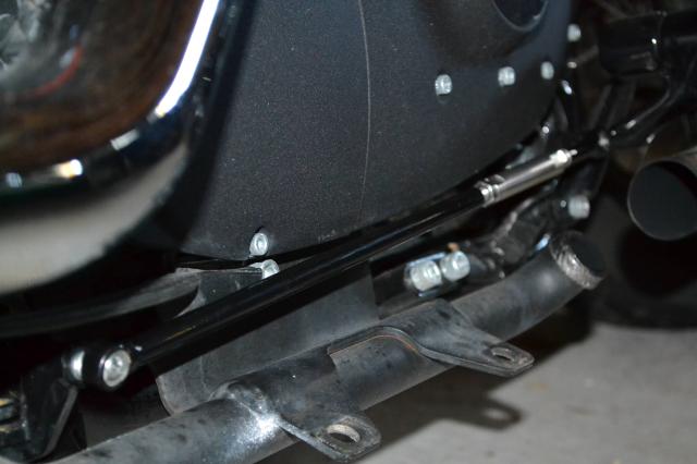

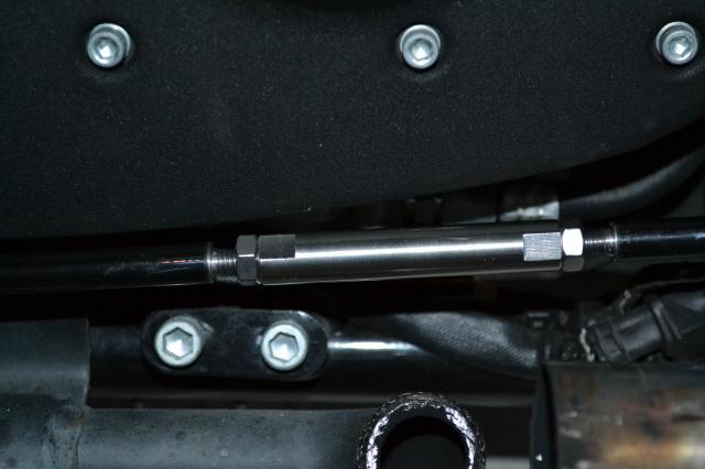

Et voici....
Maintenant, c'est réglable !!! 70€ d'usinage qd même !! Mais c'est propre.....
Forty Eight 2012 Orange....
Moteur: Dynojet Power Vision / XLFlow S1 / Rush baloney cut 2.25"
Partie cycle: pneu 160 / garde boue Ar ajouré / plaque, neiman et bobine déportés home made / commandes avancées rallongées.....

Bonsoir !
Bon je déterre le sujet.
J'ai exactement le même problème sur mon Iron.
J'ai des commandes reduced reach, à savoir des commandes avancées 5cm plus courtes que les normales.
Le problème c'est le brake rod fourni avec est trop long ; il pousse la pédale vers l'avant et donc celle-ci est trop à la verticale.
J'aimerais avoir une tige plus courte et réglable.
Tu as fait faire ça où et combien de temps ça t'a pris pour la tienne ?

Tu aurais du y coller un soufflet de cable d'embrayage histoire que tout soit noir Wink
Mer 4 Mar - 01:30 (2015)
Messages: 20 371
Message Réglage hauteur pédale frein arrière forty eight Répondre en citant
digin
Waouh, champion du monde du déterrage !
En attendant, la modif est parfaite ! Le soufflet d'embrayage est une bonne idée.

il y a un truc que je pige pas
moi sur le forty je peux regler la position de la pedale de frein (l'angle ) par une vis sur le maitre cylindre , la ou se fixe la tige qui va a la pedale....
Mar 10 Mar - 22:59 (2015)
Parce que pas la meme conception que sur les 2004-2013
Mar 10 Mar - 23:10 (2015)
