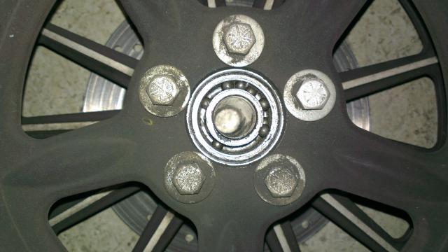

j'demonte la roue a 11h je vous dis ce qu'il en est.
Ben oui mon Jona mais j'avoue que je m'en serais passé. c'est un morceau de mes amortos qui va partir dans la reparation Sad
Mais aux vues des avis donnés et qui recoupent le mien (si c'est confirmé) je me dit que moins de 10 mn pour trouver le problème c'est pas mal.
Dommage de pas avoir le matos, parce que a regarder la RT, pas bien compliqué a faire soit meme.
Mais j'attend d'avoir tout controler avant de me rejouir.
Le coté positif, c'est que je suis tombé sur un mec sympa au tel chez HD Chambourcy ( j'avais deja eu affaire a lui au comptoir et deja..) qui m'a confirmé la dispo des pieces et surtout la possibilité de changer les roulements entre 2, alors que le carnet de RDV est plein.
A voir si le boulot sera bien fait, je ne manquerais pas de faire un retour dans la section qui va bien.
Jeu 1 Mai - 10:01 (2014)

Effectivement attendons qu'elle roule pour nous réjouir Okay
Pour les amortos, tu voulais prendre quoi, ceux de JB ???
Jeu 1 Mai - 10:15 (2014) Visiter le site web du posteur

sinon, point de vue technique, je penche aussi pour le roulement de roue, voir de bras oscillant bon courage

@ Jona: Oui les memes que JB (412 chrome 11" covered)
@ Mousse :
@ Xav: ca sera remonté demain
Et pour le resultat: ca va marcher beaucoup moins bien Shocked
Je comprend que ca guidonait a 10km/h si ca pete 2 mn plus tot quand je suis a 140 ......

Shocked Ah oui quand même

Shocked impressionnant !
Au moins, tu sais d'où vient le problème... Mr. Green Okay

Ce qui est étonnant et pas très rassurant, c'est que tu n'aies eu aucun signe suspect avant que ça pête.
J'imagine la même chose sur l'angle, pas cool. Shocked
