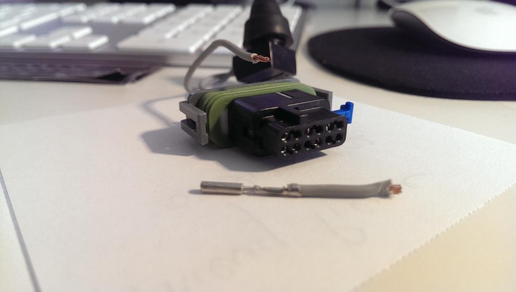

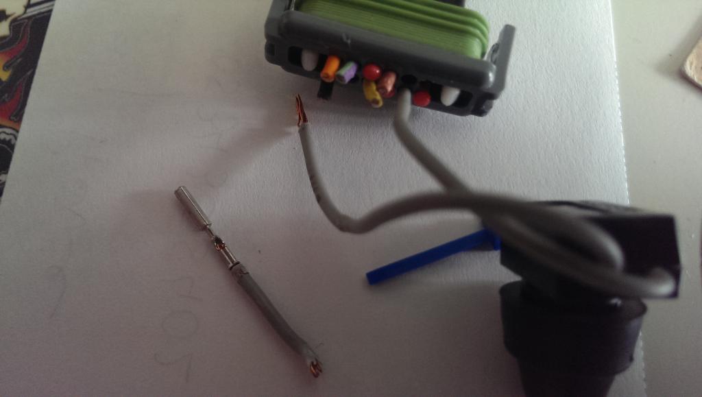

Y'a des jours où je me maudis.
Voulant délocaliser mon compteur, comme un con j'ai coupé les mauvais fils.
J'ai coupé les fils de la borne derrière le compteur au lieu du faisceau des leds !!! Quelle buses !!!! Embarassed
Quelqu'un sait il ou je peux trouver ce types de cosses. Celle montée sur le fils gris !!!
Mon conce me demande 135 € pour changer tout le faisceau !!!

Pour les cosses, j'ai un doute ... sur le type à chosir ...
Femelle : sûr
mais la forme. Les miennes ont une encoche qui permet à la tige bleue (sur la photo) de les bloquer. Et la grosseur ?
SI je me tourne vers des extensions, même galère, encore fait il qu'elle rentre dans le boitier.
Après je vois qu'ils vendent des boitiers 12 fiches mais s'adaptera t il à la fiche à l'arrière de mon compteur.

Tu penses bien que je lui ai demandé !!! Ce matin ...
Il n'en a pas, ne veut pas ? m'a proposé le faisceau entier à 135 € !!!

En reprenant le site ebay que hdmanillac m'a conseillé,
Je m'orienterai vers cette référence :
http://www.ebay.com/itm/25-OEM-terminals-Deutsch-FEMALE-20-STAMPED-DTM-Harl…
En me disant que mon cable doit être du 20 ou 22 GA ???
QUelqu'un serait d'accord avec moi ?

http://partsfinder.onlinemicrofiche.com/wps/showmodel.asp?Type=13&make=…
On dirait la dessus (prise 23) que c'est de la taille 20.
Mais la je peux pas t'en dire plus, j'ai rien trouver sur la taille des pin Sad

Sinon, tu dois pouvoir récupérer les cosses qu tu as coupées.
